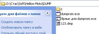

Sample4all:
dumprom.exe -d folder/ name.dmp

Вот кароче скрины.... Что тут не так((

Ну это я и сам сделал <_< А у тя запустилось?? Что не так! Посмотрите по скринам!

Мне кажется у тебя дамп кривой, напиши как ты его получил.

Не понял что-то я, берется проша, открывается в проге, выдерается дамп каждого файла с разными опциями, и каждый файл распаковывается =). Итого: куча дампов.

С проблемкой столкнулся -- запускаю все как надо, даже батник создал (вместо ярлыка), вроде как ничинает работать, но ничего не получается. Как оказалось, папку назначения нужно сначала создать вручную, тогда все отлично сливается!!
