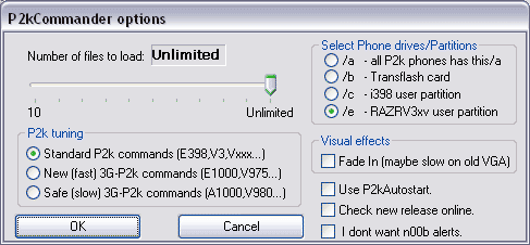

Подскажи какие параметры выбираешь в P2kCommander-V3.3.0 какой тип и какой диск.
Frejer Stolz
сообщение 6.1.2007, 18:35
Сообщений: 24
Регистрация: 16.11.2006
Из: Ukraine, Kiev
Пользователь №: 107 149
Модель телефона: Motorola RAZR V3m
Прошивка: Alltel NCR_01.1A.00R
Скрин настроек в приложении.
Програму запускать при запущенно PST. она использует драйвера ПСТ
