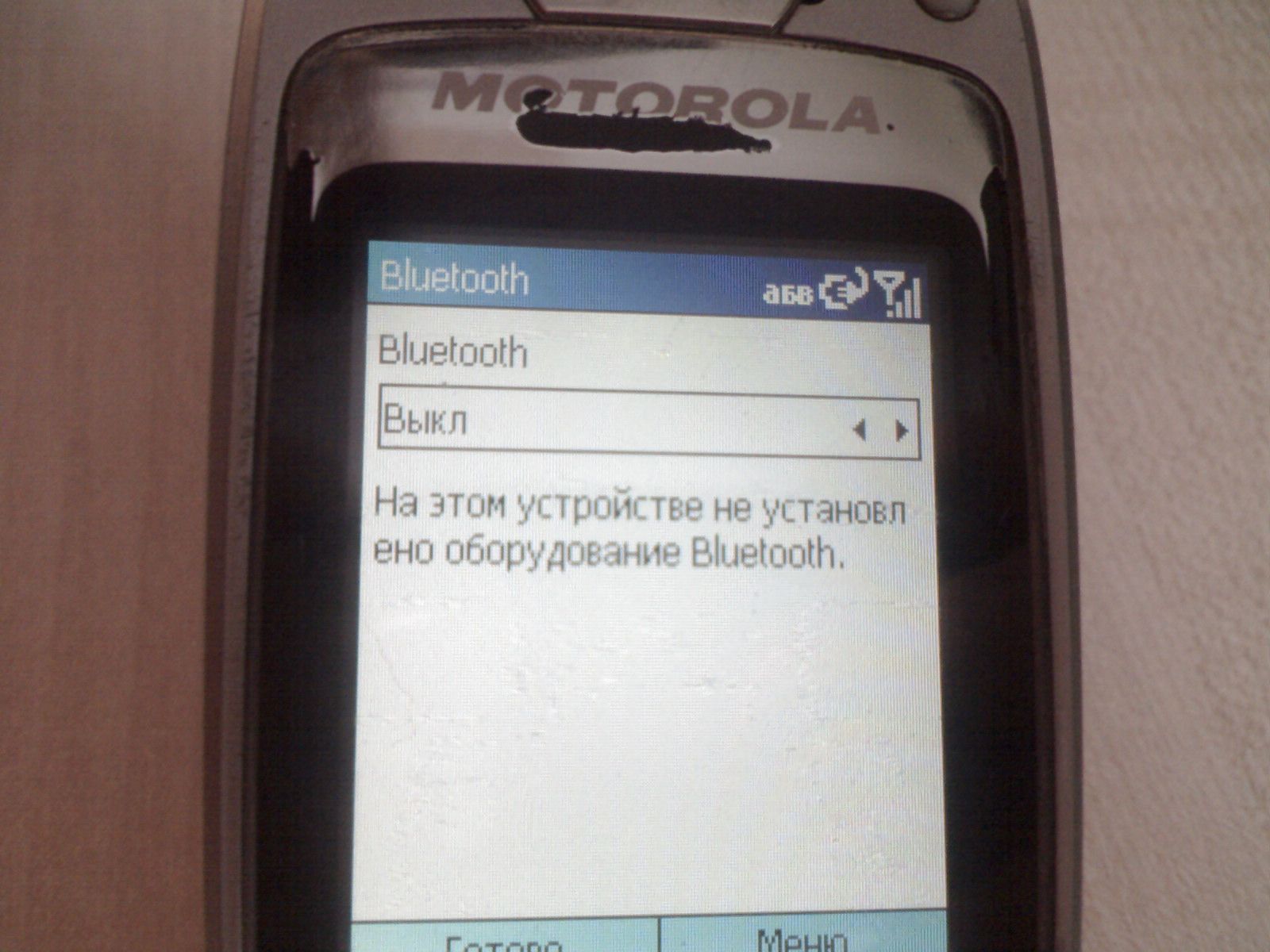

в меню настройки - блютуз, под табличкой выбора режима - вкл-выкл-обнаруживаемое, пишет следущее: На этом устройстве не установлено оборудование Bluetooth.
если выбрать какойто параметр типа вкл, то выдаёт ошибку - Не удалось сохранить параметры.
