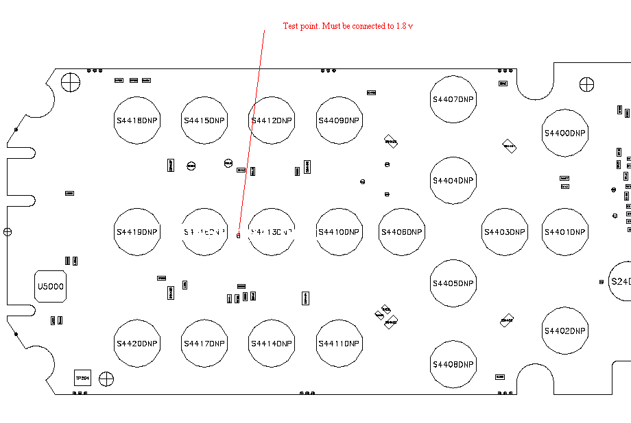

OK I found a way to get WIN XP to see my dead phone!
(1) Make sure Motorola PST and MSS are installed
(2) Modify USB cable with linked pins 13 and 14 (removable)
(3) Open device manager
(4) Plug in phone and XP will add 'unknown usb device' to device manager
(5) Open 'add new hardware' wizard in control panel and do the following:
Yes I have already connected the hardware
add a new hardware device
install the hardware that I manually install from a list
motorola usb device
motorola flash interface 2.3.0.0
If the wizard asks for drivers point to C:\Program Files\Motorola\PST\P2K.sys
(6) If all went well there will now be a 'motorola flash interface' shown in the device manager complete with little yellow icon
(7) Turn the phone off then on and windows will add another 'motorola flash interface' to the device manager, this time with a grey icon
(8) open MSS and flash the phone as previously described in the thread.
(9) once flashed remove link from cable to leave flash mode and enable flexing
Cheers,
BP
ps Its better to use a usb port on the motherboard rather than one on a hub
Пока вся информация ,которую нашёл.
На картинке ТП,но в теле на этом месте пленка с детекторами для нажатия кнопок.Если я проткну иголкой чтобы добраться до ТП будет нормально?Потом написано надо подключить к 1.8 V,это куда?И что значит залить Image?
Да!И неизвестное устройство ни в какую не хочет видеть никаких дров, кроме дров неизвестного устройства.

Добрался до тест пойнта.Подсоединил к батарейке (1.5V-но тестер показывает 1.8) к +, и куда только не пихал минус.На схеме в предыдущем посте написано подключить к 1.8 вольт.Положительных результатов -0.
Куда и как подключать ТП????
