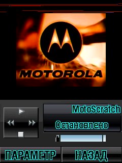

К плюсам прошивки:
+ На других прошах вроде такого не было, теперь чтобы передать файл по БТ достаточно на выбранном файле нажать Параметры--отправить--через БТ
К минусам:
- Когда воспроизводится видео, то оно не растягивается по ширине экрана, как было на предыдущих прошивках, а показывается в центре экрана в бойнице 176х144. (см. скриншот).
Никто не знает как исправить?
