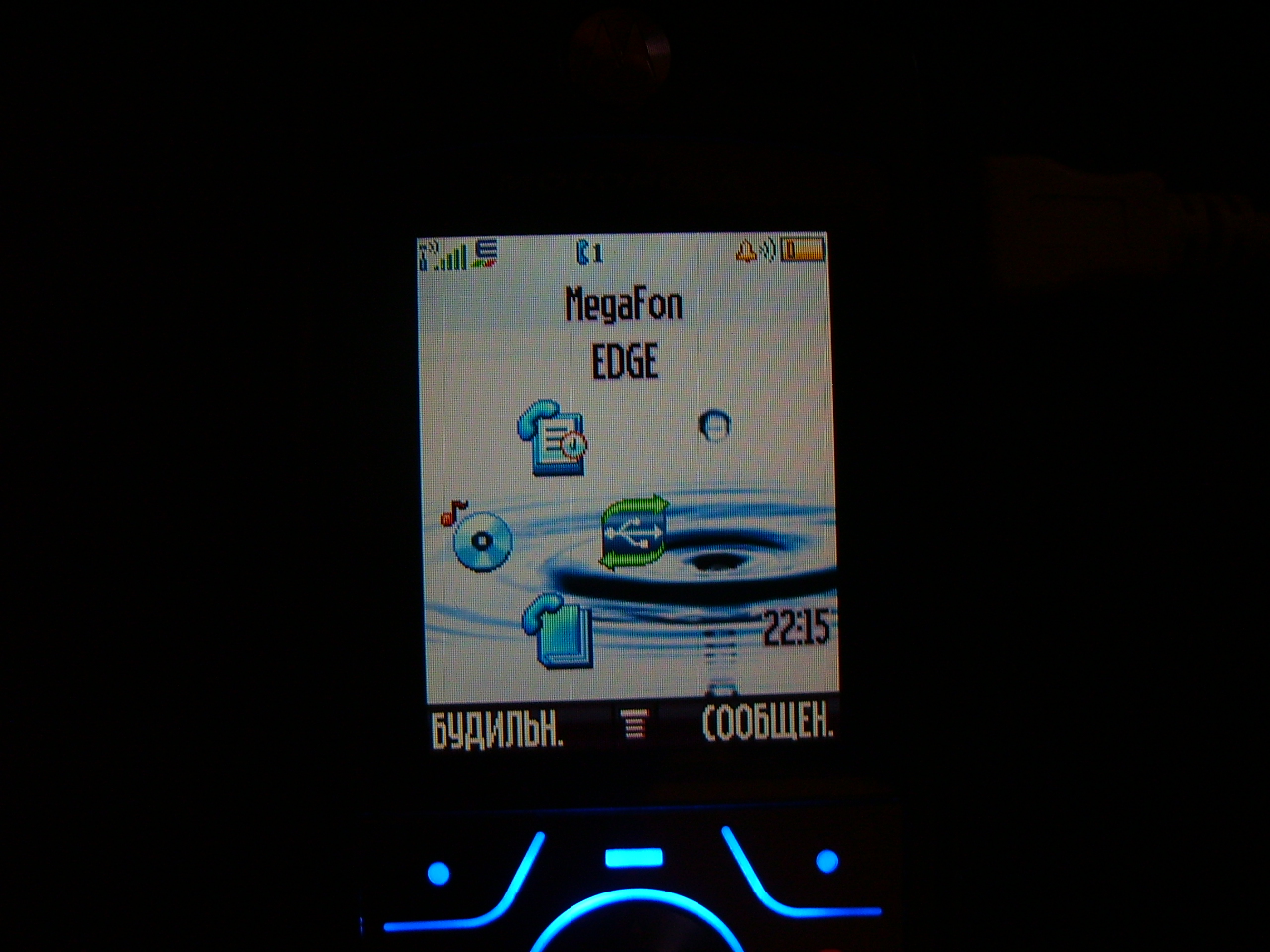

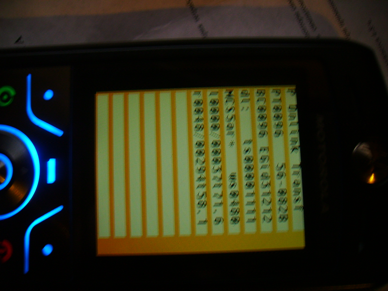

Смотрите и радуйтесь.
Правда, это мегафон. Как я уже писал - даже обычный жпрс у нас на мегафоне работает нестабильно - 1-4 КБ/с.
На МТС сейчас нет денег, поэтому если еще кто хочет увидеть скрины со скоростью больше 15 КБ/с может мне положить денег на телефон :) если что - стучите в асю 269096572.
Фотки прилагаю.
Прикрепленное изображениеПрикрепленное изображениеПрикрепленное изображениеПрикрепленное изображениеПрикрепленное изображение

именно этот сим и нужно править, только точно работает (говорю только то, что сам лично проверил) на AER от V360 на AER_RB от Л7 у меня не заработало.
Правда, это мегафон. Как я уже писал - даже обычный жпрс у нас на мегафоне работает нестабильно - 1-4 КБ/с. Не знаю как у ВАС, а у нас мегафон до 12кб дает по ночам, утро-днем-вечером до 8На МТС сейчас нет денег, поэтому если еще кто хочет увидеть скрины со скоростью больше 15 КБ/с может мне положить денег на телефон :) за такое  банить надо. денег на счет положить. бугога...мо на тело тебе новое скинемся для тестов* ))))))))))) если что - стучите в асю 269096572.
Фотки прилагаю.
