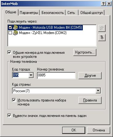

Softel1
сообщение 26.12.2006, 21:37
Сообщений: 34
Регистрация: 26.3.2005
Пользователь №: 39 601
Модель телефона: Motorola c380
Прошивка: R364_G_0B.D1.09R
Цитата(igorrius @ Понедельник, 25 Декабря 2006, 22:29)
как не пытался- не получается...  при попытке подключиться идет попытка соединиться,регистрация компа в сети,и тут же- разрыв соединения... сжатие данных,ивсё остальное,как написано в мануале- отключил...
Очень многое зависит от оператора. Прежде всего - подключена ли услуга "Мобильный офис" (примерное название).
Кратко можно изложить так:
Типовые настройки GPRS-internet (на примере МТС-Москва и Мото С380)
Название профиля/Profile name: MTS-GPRS
Стартовая страница/Homepage: http://wap.mts.ru
Канал данных/Data bearer: GPRS
Точка доступа/APN: internet.mts.ru
Имя пользователя/User name: mts
Пароль/Password: mts
В настройках модема ТЕЛЕФОНА(в Панели управления-модемы и т.д):
Строка инициализации: AT+CGDCONT=1,"IP","internet.mts.ru"
Номер дозвона: *99***1#
ИЛИ
Номер дозвона: 0885 - это ТОЛЬКО для МТС-Москва (и будет медленно раза в два)
(см. скриншот)
Это доказательство работоспособности и цена:
Фрагмент отчёта об использованиии средств internet.mts.ru
09/03/06 12:59 internet.mts.ru GPRS gprs 290.89Кб 0.0710
09/03/06 12:59 internet.mts.ru GPRS gprs 217.87Кб 0.0532
09/03/06 13:04 internet.mts.ru GPRS gprs 307.15Кб 0.0752
09/03/06 13:04 internet.mts.ru GPRS gprs 61.62Кб 0.0151
