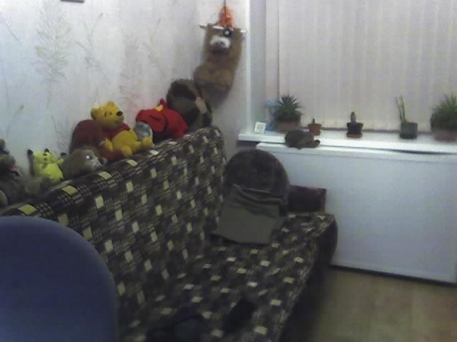

Вот несколько фоток (Стоит второй патч)
1я фотка сделана в темноте со включёной вспышкой.
2я сделана при плохом освещении.
Любуйтесь-)))

~Gangs2er~, а какой патч у тебя стоит. Фотки закреплённые в 3 посту сделаны каким патчем?

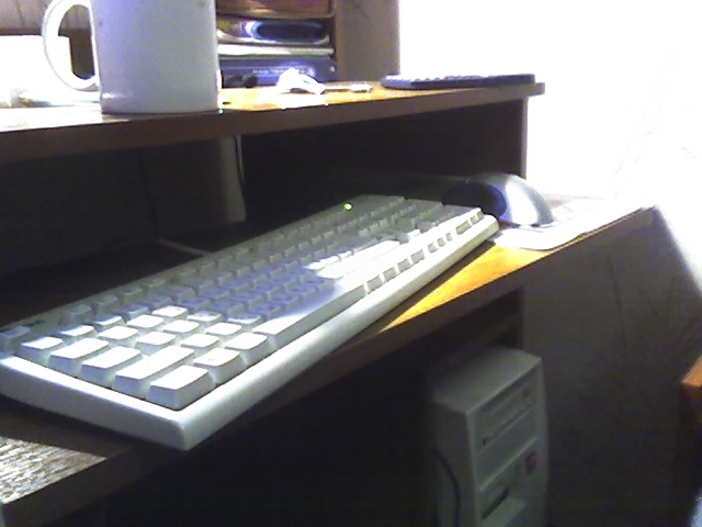

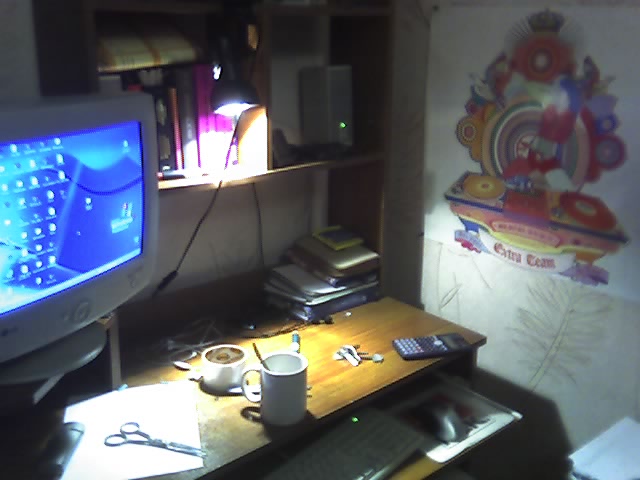

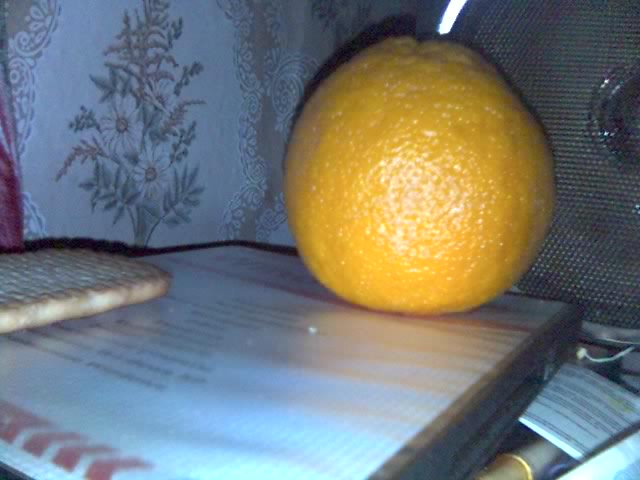

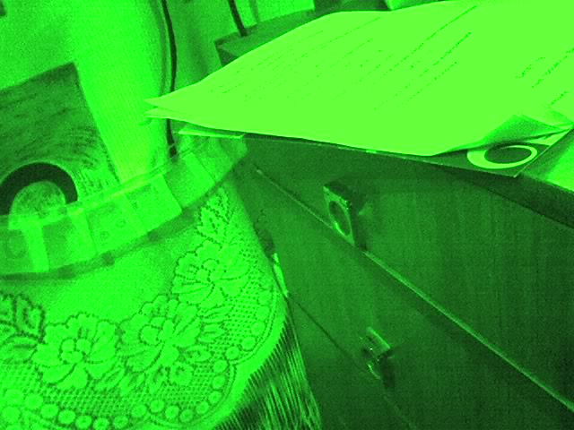

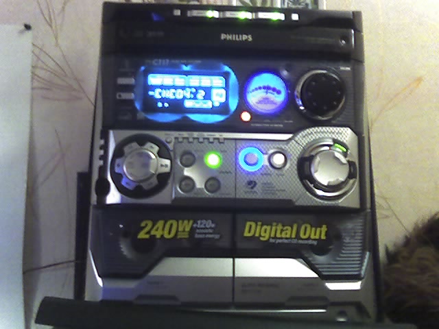

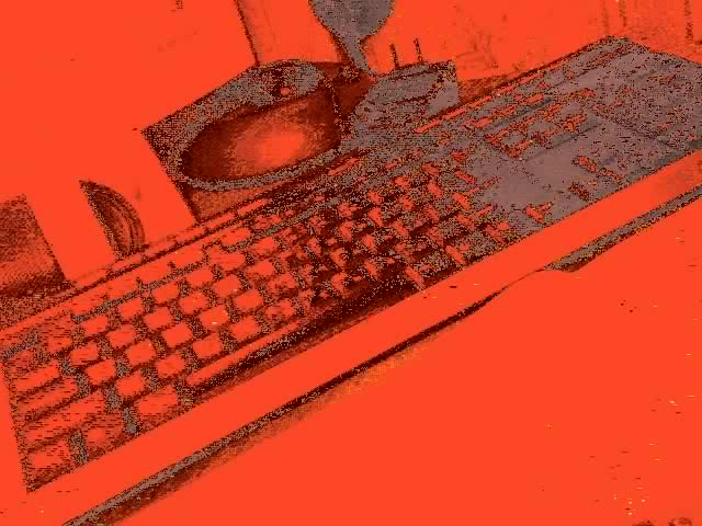

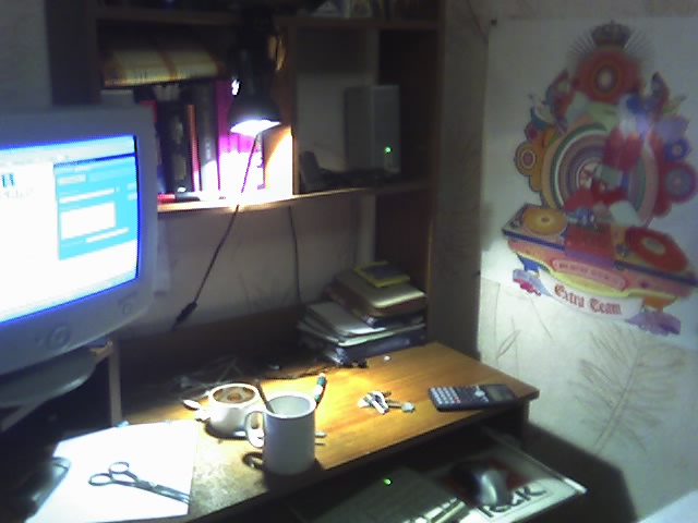

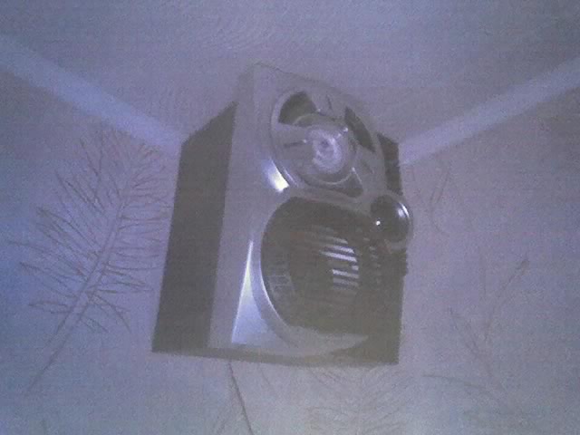

Отписываюсь по патчу Quantization Table for: OLYMPUS - E-500
Сделал 3 фотки,
первая при свете настольной лампы,
вторая такжу при настольной лампе, но из далека,
и третья в темноте без ламы (только телевизор сзади)
1) Прикрепленное изображение
2) Прикрепленное изображение
3) Прикрепленное изображение
Писец кароче....!
Поставил Quantization Table for: OLYMPUS - E-300 тоже самое!
Откатился на патч electro255 все в норме
Поставил патч который присоединил bigserg555, та же хня!
Поставил патч от StrIkEr canon digital ixus 800 is (superfine) бесполезно!
Потавил патч от StrIkEr UNSORTED_FOTOPATCH заработало!
Примечание! Ставя новый патч от старого не откатывался! Возможно это было ошибой! Хотя я ОЧЕНЬ сомневаюсь! Возможно что камера не подходит!
Если сделаешь для други камер поставлю жирный плюс!

Вторым патчем, это лучшее что я видел на своём теле, да ищё и лемит на патче не превышает 45 килобайт, ачуметь просто!!!

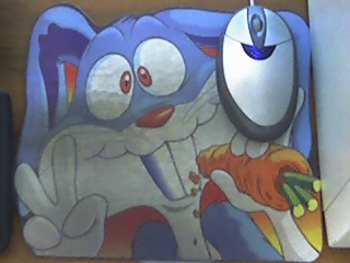

Ребят а у меня вот так снимает.По моему хорошо.Что думаете по этому поводу?
Размер колеблется от 50~70.
Гг...мой коврик bigsmile;

Bent, на каком патче?

Bent, Какой ты патч ставил и какая камера у тебя на телефоне? Скажи плиз!

~Gangs2er~, HUNTER_ok, я специально не написал на каком патче,просто интересно было ваше мнение.
А дело в том что это на стандартном пачте от electro255
Все патчи которые вы создаёте или создаёт StrIk3r по большому ни чем не отличается от того что создал electro255...ну это лично моё мнение и лично так с моим телефоном.Он снимает так же как ваши только без дополнительных патчей...и размер в пределах разумного.Я ни сколько этим самым не хочу не чего сказать,как то возвысить себя или обидеть вас,просто мне кажется что это ПОКА ЧТО фигня на постном масле деланье этих патчей.
Я пробовал все патчи которые делал StrIk3r (поскольку считаю что он делает лучше всех и самое главное со знанием дела) так вот разницы нет практически ни какой...
Возможно другим людям и помогает...тут я не знаю.
HUNTER_ok, камера у меня MICRON SOC360 823a такая же как и у StrIk3r :)

Фотки с патчем от StrIk3r сделанные вчера примерно с 15:30 до 16:30 (Там уже темнело)!
[OFF]необращате внимание на то возле чего сделанны фотки! Мы там с парнем оказались поле неудачных 40 минут пробывания в чужом городе )) к счастью для меня все закончилось неплохо ))[/OFF]
Слева мой друг в 15:30 (примерно!)
Справа я у того же места в 16:30 (примерно!)
Качество жестокое!

Щас выложу фотки сделанныйе ТОЛЬКО ЧТО!
Патч от StrIk3r UNSORTED_FOTOPATCH:
Прикрепленное изображение 67.8кб Прикрепленное изображение 56.15кб Прикрепленное изображение 44.05кб Прикрепленное изображение 64.34кб
Патч от StrIk3r BIG_SIZE_FOTO_WITH_FIX:
Прикрепленное изображение 51.66кб Прикрепленное изображение 71.46кб Прикрепленное изображение 34.24кб Прикрепленное изображение 69.57кб
Сравнивать вам! Я разницы,как таковой незаметил!

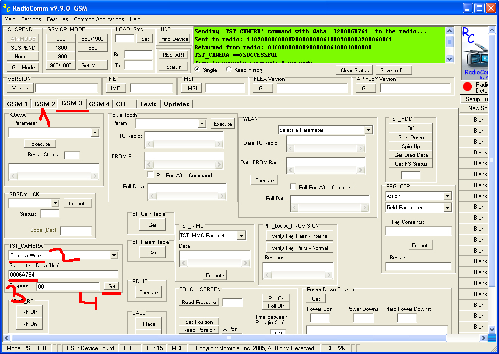

кстати ни кто не игрался с регистрами камеры? вот я тут понаделал

вот я тут понаделал
А где именно ковырялся (Оффсет и скоко байт)

~Gangs2er~,
это через RadioComm, если подобрать подходящие значения то можно реально улучшить цветопередачу а потом написать патчик, скачал инфу для своей камеры, написано за что отвечает каждый регистр, всего их вроде бы 170 bigsmile;

StrIk3r, а можно со скринами, тоесть где именно в радиокоме такое делается!

Прошивка: R373...49R
Рейтинг: 73
Включаешь видеоискатель, подключаешь телефон, а потом ковыряешь,
Что бы изменения вступали в силу видеоискатель должен быть включен, причем изменения входят в силу в режиме реального времени это видно на дисплее
