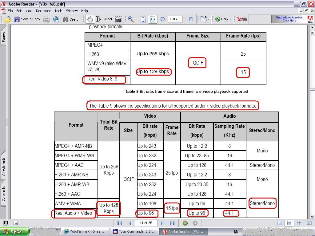

Цитата(ATHLON64 @ Воскресенье, 3 Декабря 2006, 11:21)
Прошу, напишите! А то я делаю, ничего не играет :(
Сам, не кодировал,
вот скриншот с доки
RealVideo8,9 - общий битрейт 128, разрешение указано.
Попробуй
И еще здесь, с ссылкой на конвертер:
Rm На E770v, работает
Сообщение отредактировал Zakovor - 5.12.2006, 15:47
