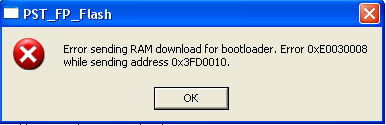

Да если все было так просто, Vova, TRIPLETS_G_0B.08.8F9R_RFO_RFDI_image.shx не хочет литься через ПСТ не вкакую, пробовал соорудить прошиву SHXCoDec-ком, бесполезно. Телефон не хочет шевелиться ни в одной проге. В ПСТ выдает вот такую ошибку
. А в repairstudio лог
Phone found
Flash mode ok
Erasing phone, please wait...
Erase fail ,... и все.
Телефон кажется просто куском железа, я в затруднении.
