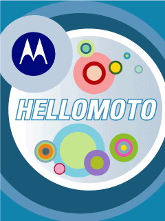

ВОПРОС =)
Пытаюсь изменить дизайнв V6 столкнулся с двумя проблемами.
1) При загрузке телефона перед проигрованием сплеш анимации показывается картинка Прикрепленное изображение
Как её можнопоменять ??? Где она лежит???
2) При установке любогоскина на V6 зачастую меняются практически все иконки в телефоне. Но некоторые не меняются никогда, например "Средство поиска мультимедии" или "Список активаций". Подскажите как их поменять... для редактирования скинов пользую Skinner4moto заточенный под V6 и там не нашол такой иконки.
Сообщение отредактировал TiBiDO - 6.2.2008, 12:02
