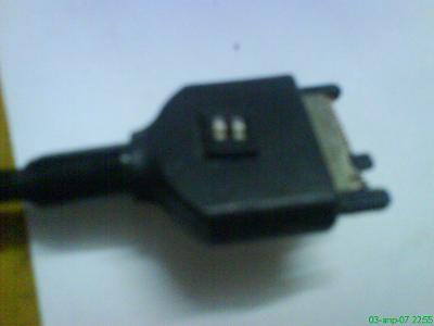

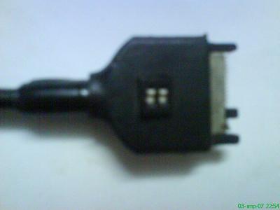

.Joker.
сообщение 3.4.2007, 19:40
Регистрация: 15.2.2006
Из: Ростовская обл.
Пользователь №: 70 504
Прошивка: R373...49R
Цитата(RUSUA @ 16.12.2006, 11:28) *
А никто не пробовал вместо программного отключения зарядки сделать физическое? Ну типа провода питания УСБ отключать. Хотя я сначала полоностью отрезал и провод VCC и GND. Оставил токо два DATA провода. Тело вообще не обнаруживалось. Тогда я вспомнил что нужен GND для гальванической завязки тела с компом. Но эффект тотже оказался.
Никто никогда не пробовал такого? Или хотяб не задумывался?
Я уже больше года пользуюсь таким кабелем:
Просто вырезал отверстие в корпусе разъема и в экране и вставил сдвоенный микропереключатель (подобный можно найти например на старых материнских платах). Один из выключателей отключает резистор, и таким образом можно питать телефон от компа не заряжая батарею (и прошивать даже вобще без батареи), а второй отключает перемычку подающюю питание на заряд (чтобы например сделать тестпоинт). В принципе достаточно просто вставить в микрокнопку каких много в различной импортной аппаратуре. Дело в том, что для перехода в режим заряда достаточно кратковременного подключения резистора после этого даже если резистор отключить зарядка будет продолжатся при условии конечно, что питание не будет снято. Поэтому вырисовывается такая альтернотива: подключаешь телефон, и он переходит в режим питания от компа - пишет зарядка невозможна т. к. внутри разъема припаена перемычка, а резистор подключен через разомкнутые контакты кнопки. Надо зарядить - нажал кнопку и тело переходит в режим заряда и остается в нем пока не отключишь кабель. Только ТП с таким кабелем не сделаешь.
Сообщение отредактировал .Joker. - 3.4.2007, 20:21
