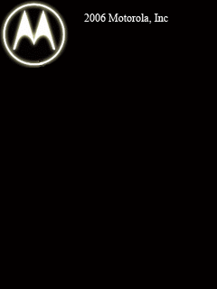

BootScreen

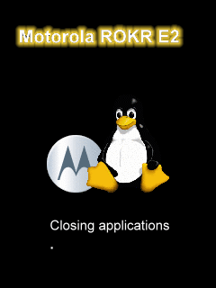

Darkslider просил сделать заставки помедленне, выкладываю:
А как вам вот такой первый экран (вместо Hellomoto), переделанный под 240х320 (левый рисунок)?

я сейчас контентом особо не заморачиваюсь, вчера тестовой версией прошился, надо много чего еще подправить
если кто хочет покопать, могу залить разобранные CG34,37,41,42,43 от прошивок 36р, 43р, 45р, и 45р"asmotoe2final"
некоторые скрины:
это рамка с А1200, намутите прикольных - включу
это скин mystuff, т.е. диспетчер файлов, без китайщины
меню можно перекроить просто по зверски! любое стандартное приложение куда угодно вынести, поменял местами книгу и смс, убрал анимацию (быстрее работает)
телнет. ls --color авто, так и не заработало, подумаю еще.. зато есть домашняя директорияу рута ;) /ezxlocal/...
на счет планируемой даты, то она будет внеплановой! (седня-завтра поработаю над издержками моддинга, и снова прошьюсь)
