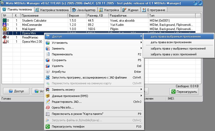

Я че-то не пойму, как опере дать права на доступ к ФС?
Slan
сообщение 9.1.2007, 2:28
Сообщений: 285
Регистрация: 24.10.2004
Из: 47 регион
Пользователь №: 18 101
Модель телефона: Motorola V3i
Прошивка: standart
Рейтинг: 78
goblin91
Через прогу Moto MIDlets Manager
смотри ниже.

Slan, сначала когда сделал это, ошибка некоторое время не вылетала, а потом опять начала sad.gif
