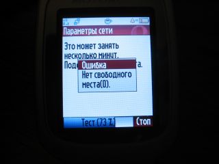

mak3
сообщение 2.3.2007, 10:54
Сообщений: 21
Регистрация: 8.3.2005
Пользователь №: 38 399
Модель телефона: L7e
Прошивка: R452D_G_08.01.0AR
установил свежую оперу opera-mini-3.1.7196-advanced-ru
она начинает проверять соединение и выдает такую ошибку. дальше только "выход" доступен sad.gif
V500\58R
Delta_3D
