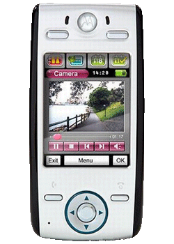

Возникло ещё пару вопросов. Кто нибудь запускал VGPS? Почему на фото с завода изготовителя стоит прошивка мало похожая на ту которая оказалась в телефоне(позже выложу фото)?

А на скрине что? blink.gif что-то левое.

Я живу рядом с Китаем(через реку), очень часто там бываю. Занимаюсь электроникой, а это фото постащиков.
