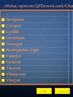

Для того что бы это все работало нужна прошивка AEP или другая с vllp.sourceforge.net , но в которой присутствует ссылка на папку /diska/.system/fonts в которую мы вставляли файл шрифтов VLLP.TTF
В этом есть некоторые недостатки:
например то, что файлы шрифтов слишком много весят, но для флешки это не страшно.
(были попытки вставлять *.TTF меньшего размера, тел начинает виснуть при смене шрифта)
и еще малость не удобно - то что в окне не видно самого шрифта, а только его название.
Зато, не надо каждый раз подключать к компу, а прямо из телефона менять шрифт.
Устанавливать просто:
1. Копируем ChangeFonts.mpkg в телефон
2. Папку из архива на флешку /mmc/mmca1
3. Устанавливаем
4. Открываем окно, выбираем, нажимаем "ОК" и через несколько сикунд другой шрифт.
Желаю Удачи!
Архив

привет ! сделал как ты написал.... результата "0"... смена шрифта не произошла через "несколько секунд".... а вот висяк на пол минуты был.... потом продуплился но шрифт таки не поменялся.... затем решил перегрузить, после перезагрузки так и остался старый шрифт (систеный)....
аааа..... все разобрался..... сначало надо было переключиться на шрфт от vllp.sourceforge.net а потом уже переключать.... а то изначально я юзал именно системный шрифт.... и еще вопрос где можно нарыть еще шрифтов ? красивых и не таких толстых или как их можно сделать "потоньше".... спасибо уважаемый carrier

Для редактирования шрифтов есть хорошая прога - FontCreator (я пользуюсь v3.0)
Открываешь в этой проге родной системный шрифт (VLLP.TTF), заменяешь в нем буквы латинского и русского алфавита из какого нибудь другого, сохраняешь под своим именем.
Добавлять новые шрифты можно, сколько место позволит.
Как добавить:
Файл шрифта копируете в папку на флешке.
В папке Fontscript, которая находится там куда вы установили сам ChangeFonts.mpkg - создается одноименный (шрифту) файл ***.lin с соответствующими поправками
