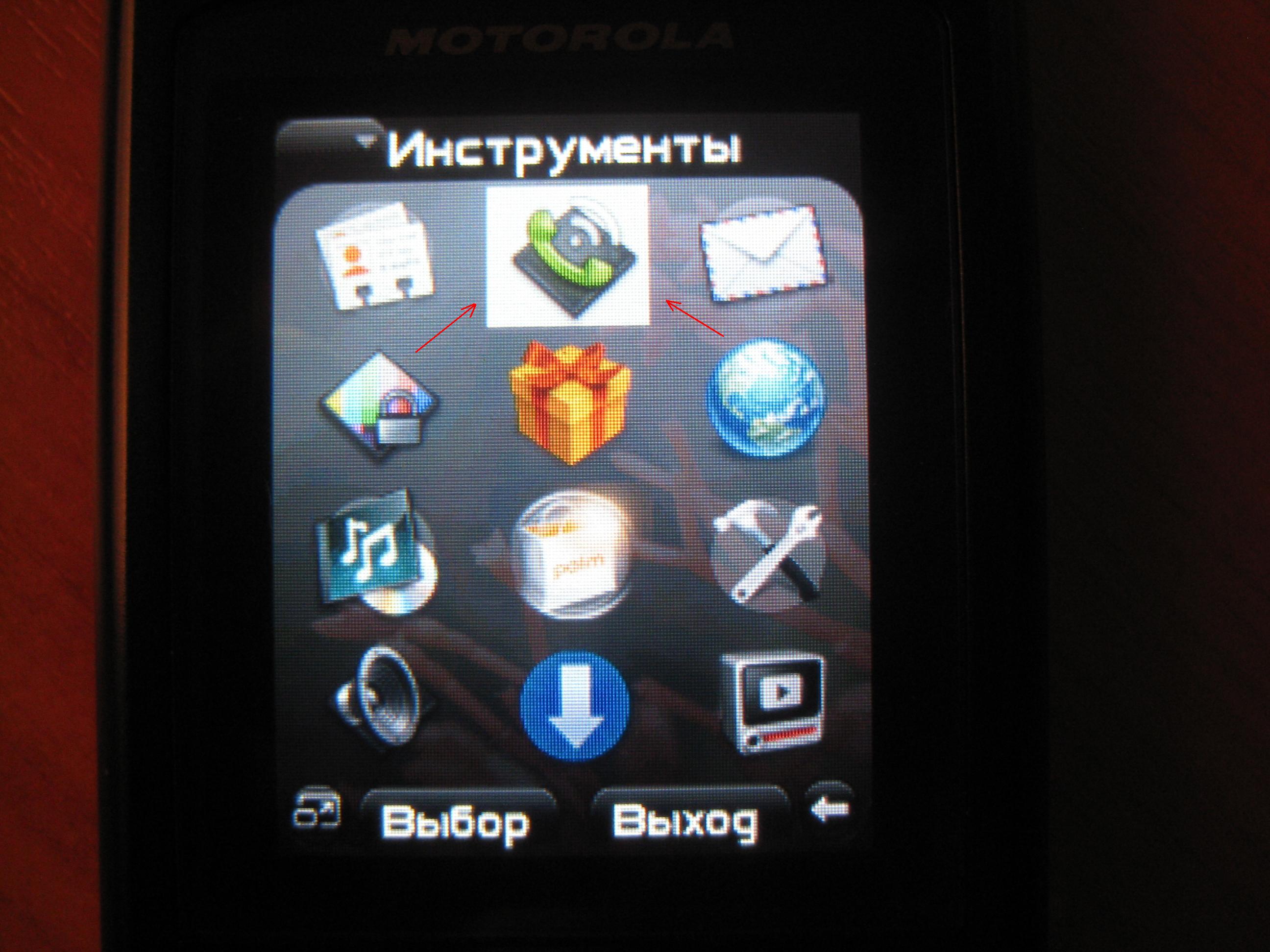

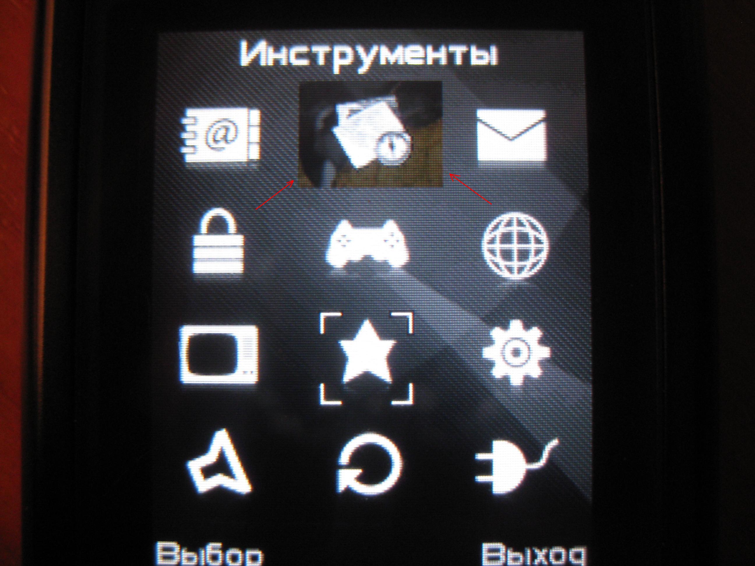

помогите разобраться с таким косяком
это на любом скине 3х4
иконка "последние вызовы"

ERICH KRAUSE, тебе необходимо править файл MMA_UCP (вроде так называется). Он отвечает за структуру меню. Все дело в том, что используемый тобой скин по структуре не совпадает со структурой меню в телефоне.
Понадобится вот эта программа

SAN 2005, спасибо, попробую
я думал на NewStyle 2.1 стоит патч, чтоб mma_ucp брался из папки со скином
сообщение 20.10.2010, 17:15
ERICH KRAUSE, конечно стоит и работает

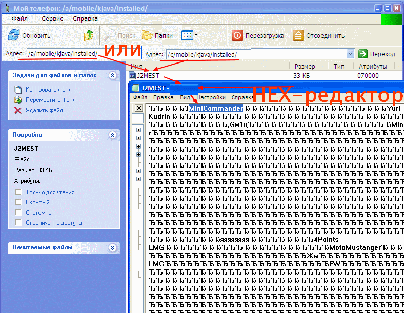

Комрады, воспользовался поиском, но не смог найти ответ, текущий пользователь моей моторолы l7e озадачил:
Ему необходимо оперативно (ну тоесть быстро в случае необходимости) сменить название установленной ява программы. Смысл такой, ему установили на телефон программу под названием программа1 например.
Он также хочет программу2, но не хочет чтобы те кто будет устанавливать увидели что в телефоне стоит программа1 от других товарищей. И интересуется возможно ли сменить както быстро название программа1 скажем на безобидное название тетрис1.
Такое вообще возможно на стоковых прошивках без компьютера под рукой?
И если допустим окажусь рядом я с компьютером под рукой рядом то безболезненно для уже установленной третьими лицами программы и телефона это можно провернуть?
сообщение 25.4.2011, 16:22
без компьютера невозможно, с компьютером нужно править один файл в телефоне
какой и чем?
Поискал тут, вариант с правкой mainfest файла на компе не подходит, у меня нету оригинального файла.
Он уже установлен в тело.
сообщение 26.4.2011, 12:19
любым hex-редактором нужно править файл J2MEST , количество исправляемых букв менять нельзя!
AnLe
сообщение 26.4.2011, 13:00
Сообщений: 162
Регистрация: 16.9.2005
Пользователь №: 51 707
Модель телефона: c650, l7e, zn5
Прошивка: 3.08r+flex/drm 2.32r
Рейтинг: 24.5
Понял, спасибо.
С количеством понял, нолики добавим если что или цыферок набор случайный smile.gif
