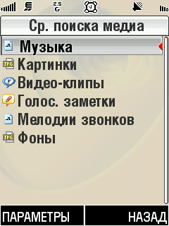

Еще одно при редактировании меню в Мультимедия решил добавить пункт Картинки для упрощения поиска (еще не привык к Media Finder`у) и пункт Картинки появился, но при входе в него видим тоже самое что и в Media Finder`e (только название Картинки вместо MediaFinder) Так и должно быть???
да. пока из медиаФайнлера вроде не получается вытащить пункты
я не видел что такое медиафайндер, но слышал, что это новая фигня, а может ине фигня smile.gif
кароче, видимо прошивка не понимает правильно пункт Pictures, так же как не понимает мой v3x пункт MediaFinder
да и вообще пунктов в проге много, все известные и не известные, но для определенной модели не все эти пункты подходят sad.gif прошивка не понимает...
а выяснять какой пункт кому подходит - я не могу...

BeZ, <br />МедиаФайндер - это такой пункт меню в котором все сразу включено и картинки и мелодии. сейчас скрин приложу
