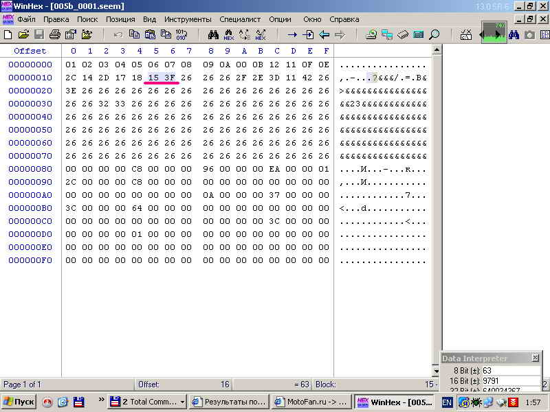

Цитата(ATeapot @ Вторник, 5 Декабря 2006, 1:20)
Прошился 3-й версией, все радует кроме голосовых меток на интелект. клавише; а теперь вопрос как их оттуда убрать и назначить че нить свое. Про программу P2KMenuEditor знаю, однако она тут не поможет, т.к. автор монстра поменял кнопки местами!
Во встроенном hex-редакторе (в P2KTools) считывается 005b_0001 (как считывать: в поле seem водишь 005b, а в поле rec 0001 и жмёшь читать seem).
Или сливаешь сим 005b_0001 и открываешь любым hex-редактором.
Далее переходишь к смещению 15h и выставляешь 15, потом к смещению 16h и меняешь значение на 3f . Заливаешь сим обратно в телефон и перезагруз. тела. Всё!
Вот не большая таблица значений по назначению действий на любую клавишу:
Смещение - клавиша - стандартное значение
00 - 1 - 01
01 - 2 - 02
02 - 3 - 03
03 - 4 - 04
04 - 5 - 05
05 - 6 - 06
06 - 7 - 07
07 - 8 - 08
08 - 9 - 09
09 - * - 0a
0a - 0 - 00
0b - # - 0b
0c - 12 - посыл
0d - 11 - отбой
0e - 0f - правый софт
0f - 0e - левый софт
10 - 2c - джой вверх
11 - 14 - меню
12 - 2d - джой вниз
13 - 17 - громкость +
14 - 18 - громкость -
15 - 15 - смарт-клавиша
16 - 3F - фото-клавиша
0a - 2f - джой вправо
0b - 2e - джой влево
0c - 3d - джой - нажатие
Есть еще байт по смещению 0d со значением 11, его сущность не ясна: клавиш-то нет больше =)
Пример ручной правки сима 005b_0001 в прошивке elektro255_mod_v0.3_49R

human83 огромное спасибо за такой исчерпывающий ответ!!!!!!!! А ты случайно не знаешь как сделать чтобы кнопка гарнитуры работала и при блокированной клавиатуре?
