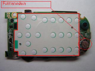

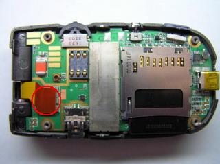

Если уже ничего не помогает то пробуем так. Понадобиться отвёртка Т6 звёздочка , или можно часовую плоскую подобрать. Раскручиваем все болты в нижней части телефона. После того как раскрутили снимаем заднюю часть (по бокам защёлки .просто аккуратно тащим на себя) , отключаем жёлтый шлейф от платы (фото1) , вынимаем плату , и на обратной стороне , внизу видим маленькую батареечку(фото2) , вынимаем её , ждём 5-10 минут ,вставляем на место , собираем тел. , пробум перевести во флеш мод , если уж и так не заработает , то только в С.Ц.
Все это можно сделать проще - замкнув контакты акб(монеткой, фольгой и т.п.) ;)
