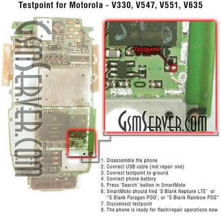

да я блин бут уже позже прошил, чем бэкап снял. Был 07E1! а что насчет ТП? схема есть, тока на испанском описание :( если можешь обьясни huh.gif
Вот рисунок! Там все понятно подписано как его делать думаю разберешься
