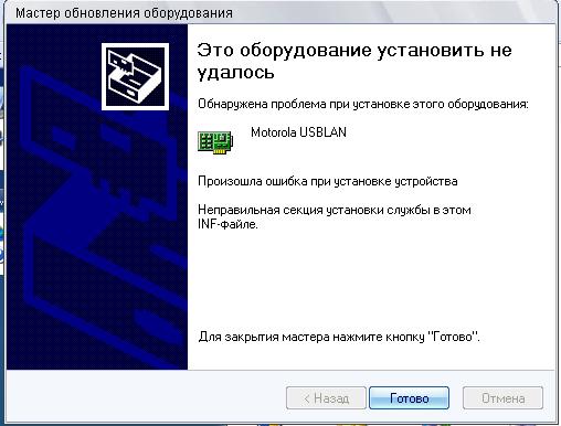

? Собрался прошивать, перевел в бут, подключил. Винда говорит "Неизвестное устройство".
= Переключить кабель на другой ЮСБ порт, на который до этого не был подключен телефон, переустановить драйвера из комплекта RSD Lite 3.0 (Выбрать Repair) и перезагрузить компьютер.
Многие проблемы решаются полным удалением установленных дарйверов на USB порты, и, установкой драйверов по новой или новых драйверов. Как это проделать описано ниже.

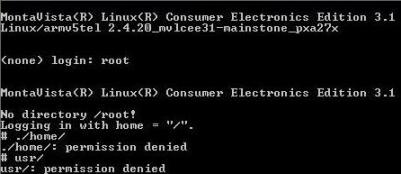

У меня так и не получилось подключиться ((
Прителнетился к телу значит, после чего он запросил ЛОГИН и ПАРОЛЬ.
При попытке ввести логин "none" - тело не вводит пароль.
При попытке ввести логин "root" - тело запрещает просматривать любые папки.

DAmNNY,
Ты чего творишь??
cd /usr
ls -all
для начала

Will Rock
сообщение 29.3.2007, 15:21
Сообщений: 758
Регистрация: 3.6.2006
Из: Тамбов
Пользователь №: 86 066
Модель телефона: ZN5/iPhone
Рейтинг: 236
а у меня от такая бяка,дрова не встают. вот скрин
Сообщение отредактировал Moto Rulez - 29.3.2007, 15:21
n0wheremany
сообщение 3.4.2007, 18:27
Прогр@ммер
Сообщений: 564
Регистрация: 10.9.2005
Пользователь №: 51 111
Рейтинг: 341
Качаем дрова на этой страничке.
Там и прога есть и дрова рабочие. Полностью.
