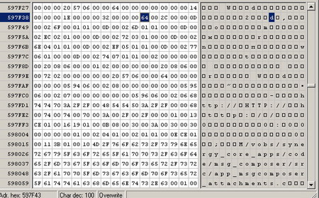

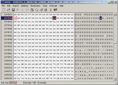

А можно поинтересоваться откуда взялись циферки 00307063
вот мой скрин к триплету 75р
сообщение 27.12.2006, 15:12
это адрес для прошивки R365_G_0B.D3.08R под телефон С650 и подобные,
а у тебя судя по скриншоту для Motorola V600 прошивки к триплету 75р
адрес будет 597F43 тоесть патч для тебя таков :
; This file is automatically generated by FlashBackup v2.62
[Patch_Info]
Firmware=75R V600
Description=MMS_200Kb
Author=Osta
[Patch_Code]
00597F43: C8
[Patch_Undo]
00597F43: 64

думаю нет , но лучше ложи скриншот. как gger,
там тогда наглядно видно по прошивке внизу ещё слова http:// ....... HTTP://
по ним хорошо ориентироваться
