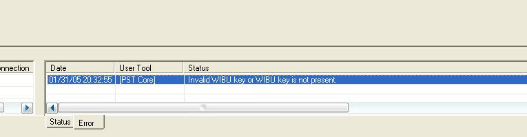

PST выдаёт ошибку, но закачиваль мелодии и картинки могу...

какую ошибку выдает PST ????
возможно ты его криво пропатчил (патчил ли???)
возможно у тебя криво стоят дрова?
Robin
сообщение 31.1.2005, 21:09
Сообщений: 172
Регистрация: 9.7.2003
Из: Россия, Тверь
Пользователь №: 205
Рейтинг: 66
Точно, патч не стоит, ставь нормальный или правильно...

Sheridan, Лови унипатч.В папке с пст распакуй

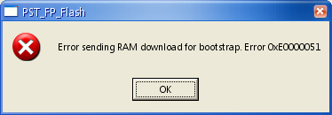

Спасибо, патч помог... открыл программу.
Но когда прошивка заканчивается, выдеёт такую надпись.
Телефон вырубается.... включается после того как я вытащу и вставлю акумулятор, послезагрузки вижу :( что было то и осталось.. :(

или такая ошибка...

Sheridan, Попробуй пст 7.1.1 здесь http://www.motorolka.ru/modules/mydownload...ewcat.php?cid=3 поставь обнову для ХР для пст(патч подойдет) не понятно какой ты тел шьёшь?По прошивам глянь инфу Есть Куча Прошивок Потом шей,узнай перед этим всё о прошиве которую шьёшь,чтоб потом в форуме хелп не кричать)))

Попробуй войти во Flash режим, :) в выключенном состоянии нажми "*" "#" и "красную кнопку" (одновременно). Когда я восстанавливал, у меня шнур был вставлен до того как я нажимал и зарядку воткнул. И добавь в папку PST эти файлы. Потом запусти MultiFlashFlex.exe Дальше сооброзиш сам. dkozlov2004.11@mail.ru пиши самому пришлось возится.
