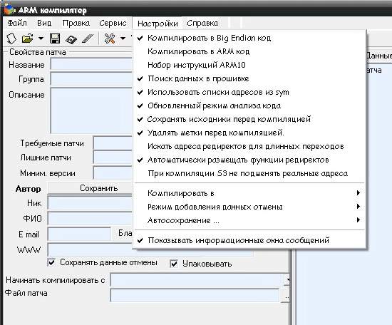

И у тебя какая то галочка в настройках не стоит, точно не помню, сделай снимок настроек
And you have what it ticking in your not, just do not remember Take a picture settings.

Начало CG1 - 0x10092000 значит адреса 0x100BF7DE и 0x100BEFC2 находяться в Cg1
picture settings
Skrinshot
Сообщение отредактировал Umka85 - 22.12.2008, 19:38

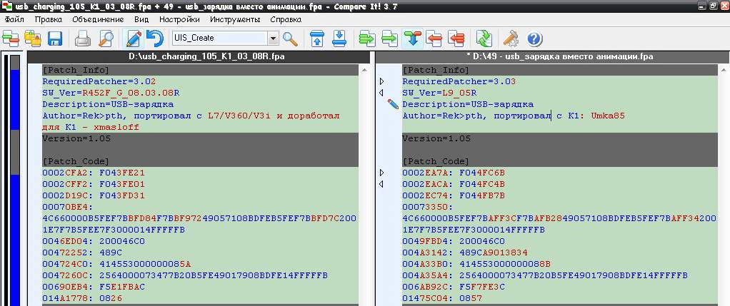

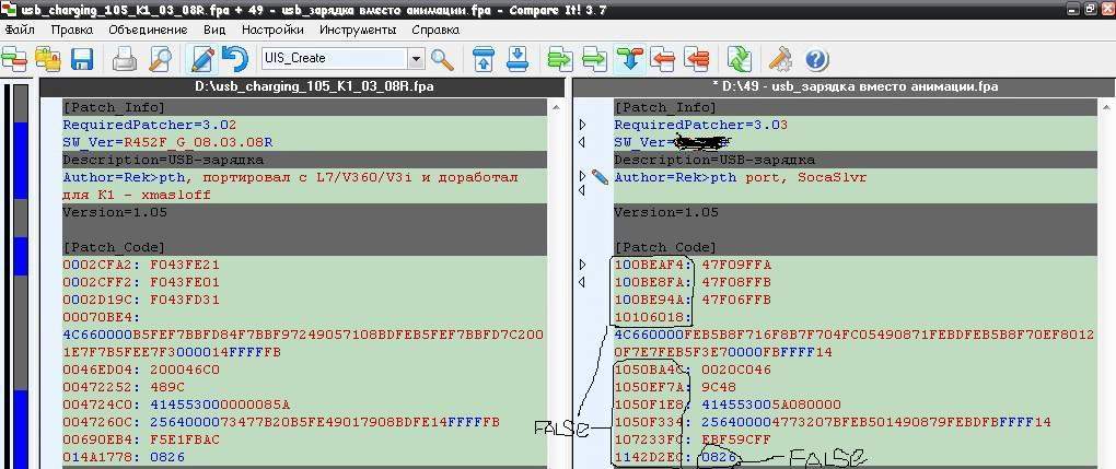

Umka85
сообщение 23.12.2008, 6:29
Сообщений: 712
Регистрация: 13.7.2005
Из: Кузнецк
Пользователь №: 46 099
Модель телефона: Е398, L9, Z6, V6
Прошивка: разные
Рейтинг: 283
Here's what i got now
Ну допустим правильно.
I suppose to.
And i think i have gotten the correct patch code now
Нет, не правильно.
У тебя до сих пор нет файла R452H4_G_08.00.09R.be в папке binedit\befiles\
No, not right.
Do you still do not have a file in the folder R452H4_G_08.00.09R.be binedit \ befiles \
Questions
1.Is this ok?
Нормально.
How would i have known to add this?
But you also added
.equ SBCM_CHARGER_reset 0x100BE04E
.equ SBCM_CHARGER_is_usb_charging_allowed 0x100BD82E
Вот сравни мой и твой патчи
Here's my comparative and your patches
мой Прикрепленное изображение твой Прикрепленное изображение
Синим одинаковое, красным разное
Blue same, red stuff
Сообщение отредактировал Umka85 - 23.12.2008, 6:44

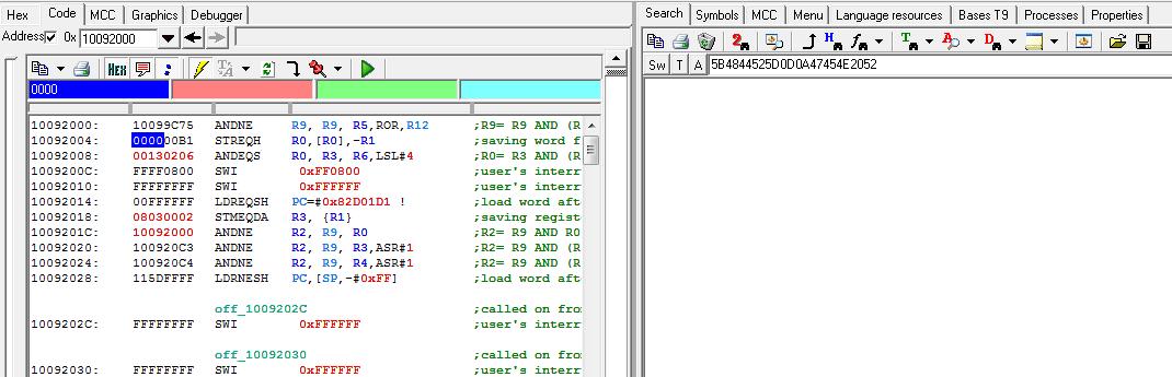

Umka85
сообщение 23.12.2008, 17:09
Сообщений: 712
Из: Кузнецк
Прошивка: разные
Рейтинг: 283
LoadSym Name="R452H4_G_08.00.09R.sym" question="n"
удали эту строку, не нужна она.
But what must I do?
ищи тогда 5B4844525D0D0A47454E2052
делай как на рисунке: Прикрепленное изображение
SocaSlvr

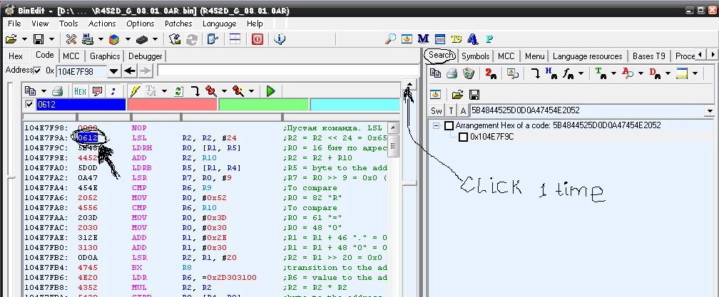

сообщение 23.12.2008, 17:45
Сообщений: 95
Регистрация: 25.12.2007
Пользователь №: 158 313
Модель телефона: E8, L7, K1, V3
Рейтинг: 11.5
When i click the up arrow, nothing
- How do i get it to display
QUOTE
Arrangement of a hex of a code: 5B4844525D0D0A47454E2052
0x...........
I entered the 5B4844525D0D0A47454E2052, into the search box
Сообщение отредактировал SocaSlvr - 23.12.2008, 17:46
Umka85
сообщение 23.12.2008, 18:17
Сообщений: 712
Из: Кузнецк
Прошивка: разные
Рейтинг: 283
Enter click
SocaSlvr
сообщение 23.12.2008, 19:14
Сообщений: 95
Рейтинг: 11.5
Is that it?
What do i do with the
QUOTE
0615
Umka85
сообщение 23.12.2008, 19:52
Сообщений: 712
Из: Кузнецк
Прошивка: разные
Рейтинг: 283
Да, это он.
Значит будет не 0826, а 081C
тут
.start 0x1050EF7A
LDR R0, _0x00000826
.patchcoment "AnimationTNEnter"
.start 0x1050F1E8 ;"AnimationTNEnter: Start"
.string "AES"
.align 2
_0x00000826:
DCD 0x00000826+0x34
.align 1
.start 0x1142D2EC
.hex 0826
все 0826 замени на 081C
Сообщение отредактировал Umka85 - 23.12.2008, 19:55

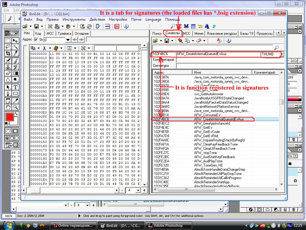

Цитата(SocaSlvr @ 28.12.2008, 0:38) *
any help with the error in compiling
Two reasons for an error:
1. Function "AFW_CreateInternalQueuedEvAux" is not defined. The decision - Define function in signatures.
2. Function "AFW_CreateInternalQueuedEvAux" is located too far for a command "BL". One of decisions - use intermediate functions with transitions

Цитата(SocaSlvr @ 28.12.2008, 2:58) *
wow i have no clue what you just said
still a n00b here
Basically there is nothing difficult. About signatures and functions I apply a screenshot.
As to function "BL" that read instructions, here too there is nothing difficult.
