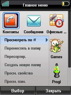

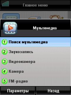

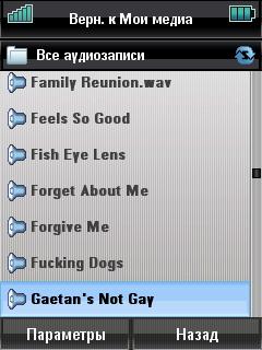

сообщение 7.1.2007, 19:58
Сообщений: 856
Регистрация: 9.6.2005
Из: Сызрань
Пользователь №: 43 886
Модель телефона: ROKR E2
Прошивка: Калейдоскоп
Рейтинг: 217
Kirill111111
сообщение 7.1.2007, 20:11
Сообщений: 1 009
Регистрация: 19.11.2004
Пользователь №: 22 010
Прошивка: DarkShadow 4AP
Рейтинг: 220.5
а девять значков в меню нормально помещаються? без полосы прорутки?
pahan_tver
сообщение 7.1.2007, 20:16
Мастер Ритма
Сообщений: 483
Регистрация: 15.6.2004
Пользователь №: 6 222
Прошивка: 10 amazon alexa
Рейтинг: 400
Как я посмотрю, шрифт меньше, а ширина строк вроде не особо изменилась. И при таком раскладе много белого места на экране. Нет ли там указаний на Формат - Абзац - Интервал одинарный?
4ep
сообщение 7.1.2007, 20:39
Сообщений: 856
Из: Сызрань
Рейтинг: 217
pahan_tver, ширина строк как раз и изменилась. Странно что она зависит от шрифта, но это так. указаний ещё не нашёл. Там дофига параметров.
Kirill111111, маленькая есть. Я вообще хочу нарыть что-бы на экран больше значков влезло.

Это, как вы поняли, альфа версия smile.gif Предлагаю доделать этот скинмод, и добавить его в монстр. Все недоделки, замеченые глюки недостатки, свои предложения и тд. прошу писать сюда, будем доделывать
У вас зрение есче свежое, замечаете кривости, ибо я так насмотрелся на это все что уже ничего не различаю smile.gif
Расшифровочку пишу...
Цитата(Сумерок @ Среда, 10 Января 2007, 4:49)
......... я например из выложенного изменил софт клавиши на 20 и 21, иначе главное меню смотрится кастрированным из-за слишком большого пробела под нижним рядом значков. ....
Думаю будет лучше растояние между иконками по вертикали добавить, ибо софт клавиши увеличивать нехорошо
