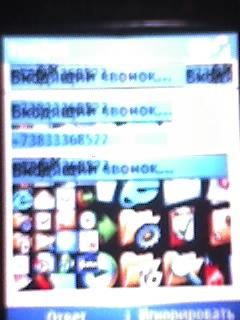

Изображение Помогите а то уже замучился на номера смотреть Изображение

При входящем звонке на внутреннем экране надписи накладываются друг на друга, снизу появляются мелкие иконки. Как можно решить проблему?
Короче были такие же приколы, по ходу из за того что устанавливал какие то разные неизвестные мне темы, плагины и т.д. Спас только ХР!!!
Так что совет не устанавливайте на телефон кучу тем, особенно не проверенных!!!!!!!!!
