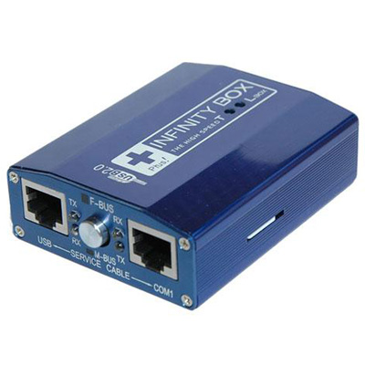

Infinity-Box нужен

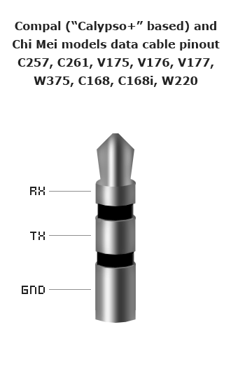

миниджек - usb только по факту это имулируймый com port

Для меня это еще загадка. Я смотрел мануал по кабелю, но где взять схему кабеля? В моем случае какой надо кабель?

Эти телефоны собирал другой дядюшка- они шьются через ПК
А ваш шьется штукой как на фото во вложении

EXL, это файлики для прошивки через infinity box

Всем привет. Вопрос такой, каким кабелем можно прошить c261, можете ссылку на меркетплейсе скинуть на этот провод? или может кто занимается прошивкой этих аппаратов по сей день. Хотел восстановить аппарат
сообщение 21.3.2024, 7:03
Сообщений: 3 153
Рейтинг: 4659
otval,
Спроси у OSA86 в личке, у него были подобные кабели для прошивки C261. Но вообще можно собрать самому по схеме (переделать какие-то существующие кабели).
Прошивка через DM Tool на таких шнурках кажется работает без проблем.

провод я все таки сделал, но сейчас проблема встала с simlock. как его обойти или убрать? есть кроме китайской прошивки русская прошивка?
