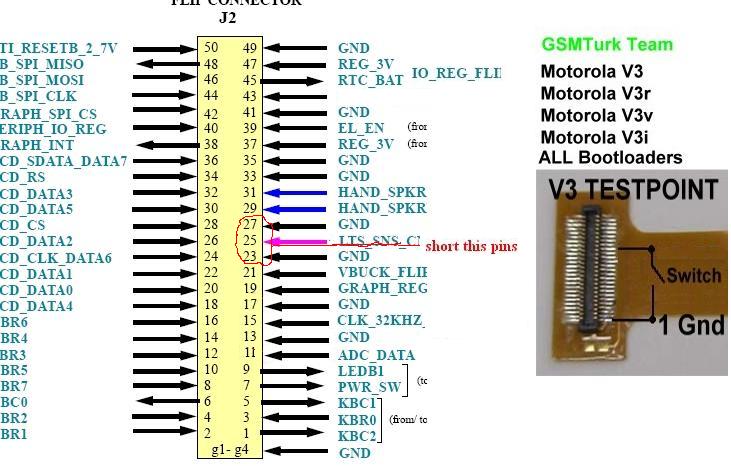

5. Смотрим чтобы наша отсоединённая от шлейфа плата была такой как на прикреплённом ниже ( различия будут только в наличии экрана на вашей плате )
6. Бирем щипцы и аккуратно снимаем экран ( главное не задеть ничего ) ... подцепиться можно в отверстия в экране

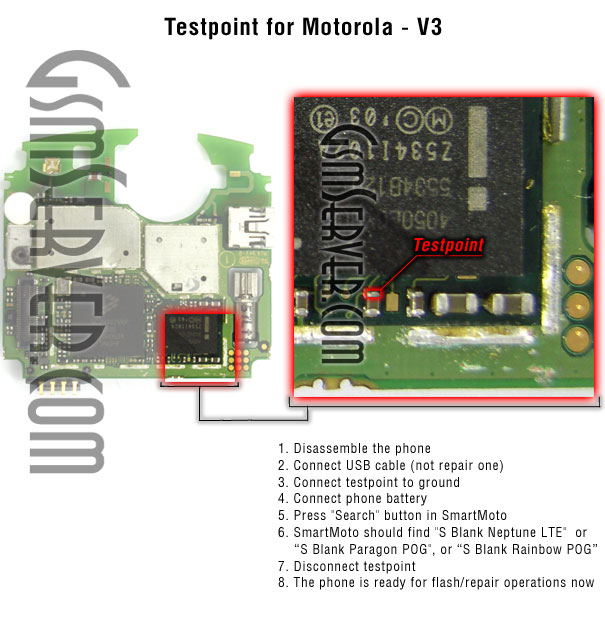

7. Ищем Тест Поинт ( он на картинке выделен красным и подписан )
8. Ложим тело вертикально облокотив на что-нибудь твердое и на подсоединяем шлейфом заднюю часть
9. Аккуратно подсоединяем Кабель
9. Бирем две иголки ... одной кончиком дотрагиваемся до Тест Поинта а другой до экрана расположенного выше того что мы только что сняли и замыкаем их

Альтернативный ТП, сам не пробовал работает он или нет не знаю, но думаю стоит попробоать т.к. экран отрывать не нужно.

Приятель пытался замкнуть тп, и каким-то макаром снёс резистор (или перемычка - хз) под ним.Кто знает, что за элемент там стоит(резистор или просто перемычка), и если резистор, какие у него номиналы?
