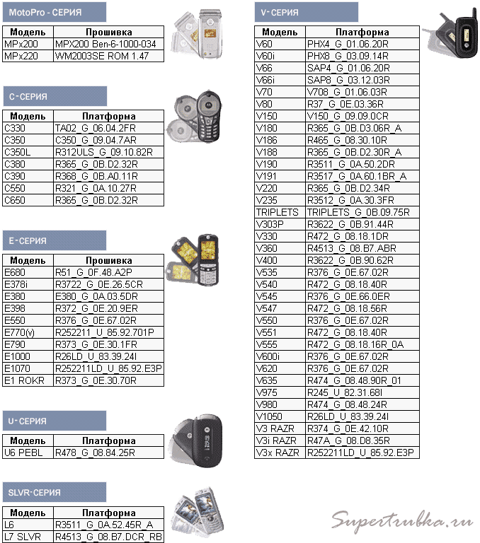

x-cite23вот тута я рассказывал как делается сеть в в80 (и не только)

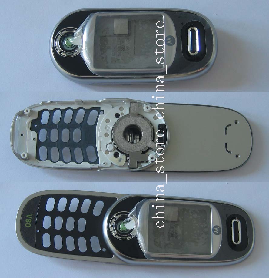

нашёл оригинальный корпус для V80.

Я нашел мотор,но не знаю какой модели. Как определить? На ботареи написаны V300,V500,V625.
i-render
сообщение 12.2.2007, 17:57
Сообщений: 173
Регистрация: 24.10.2006
Пользователь №: 104 512
Модель телефона: Moto ROKR Z6
Рейтинг: 93
Выключи тел. Зажми звёздочку и решётку, потом (продолжая их держажать) нажми и отпусти красную кнопку. Телефон перейдёт во флеш мод. Смотри SW version и сравни с картинкой. Или ещё проще - зайди в параметры-Состояние телефона-другие сведения-версия ПО и тоже сравни с картинкой
Rushed
сообщение 13.2.2007, 8:17
Регистрация: 28.7.2006
Пользователь №: 93 038
Прошивка: 48R
В версии ПО написано TRIPLETS_G_0B.09.38R, а во флеш мод не входит, включается.

Народ, не кто не в курсе, для V80 корпус где нибудь можно ссыскать, и цену не знаете??? Инструкцию по прошивке ни кто не даст ПЛИИЗ???... rolleyes.gif rolleyes.gif rolleyes.gif
i-render
сообщение 14.2.2007, 18:03
Сообщений: 173
Рейтинг: 93

i-render, по чём корпус оригинальный брал?
