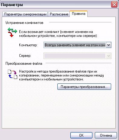

3. открываем Active Sync ===> сервисПрикрепленное изображение ===> параметры Прикрепленное изображение ===> правила Прикрепленное изображение ===> компьютер: всегда заменять элемент на этом компьюторе ===> ок.

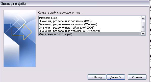

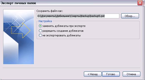

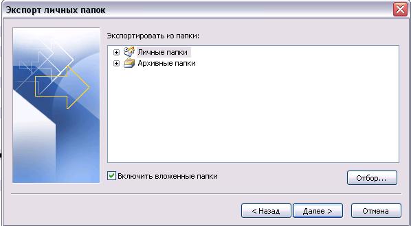

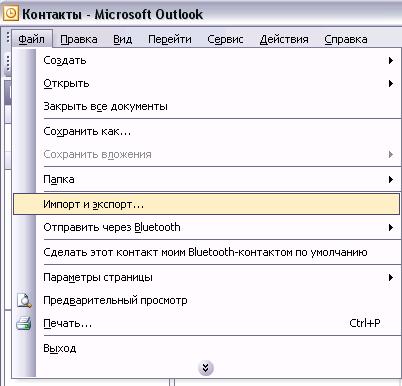

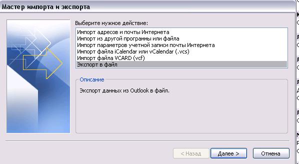

5.открываем MS Outlook (прим.: здесь и далее аутглюк), идём Файл ===> Импорт и Экспорт...Прикрепленное изображение ===> экспорт в файлПрикрепленное изображение ===> файл личных папок (.pst)Прикрепленное изображение ===> Экспортировать из папки: Личные папки (не забыв поставить галочку в Включить вложенные папки)Прикрепленное изображение ===> ну и выбираем папку для сохраненияПрикрепленное изображение
