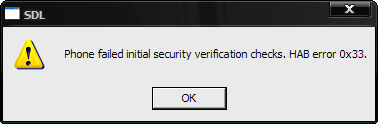

Доброго времени суток Господа! У Меня вот такая проблема: при прошивке выскочила такая ошибка:
Critical Error
DE
AD

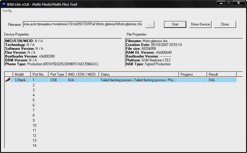

Теперь телефон к компу не хочет конектиться, конектиться только во время ТП, во время репайра пишет вот этоПрикрепленное изображение
https://motofan.ru/soft/ РСД Lite при конекте выдает такое окноПрикрепленное изображение
потом пишет такПрикрепленное изображение
Шился бэкапом когда появилась ошибка.Пробовал и RDS нехочет шить.
Телефон:
V3r 0A30 R4515-g-08.bd.d3r
шился гламуром.
Как его можно оживить???

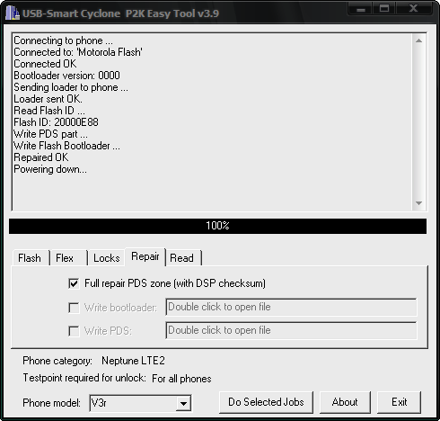

Critical Error DEAD v3r не представляю, что делать! помогите! слезал с бут 52! менял на 30! и вот Critical Error DEAD !!! помогите!!!! shout.gif shout.gif
zeret
сообщение 1.5.2009, 10:43
Сообщений: 58
Регистрация: 30.6.2006
Пользователь №: 89 747
Модель телефона: C650>V360>W230>L7
Прошивка: random
Попробуй в раздел восстановление , сходить, крайний случай тп,(для меня самый не крайний наоборот)

alien2642
сообщение 1.5.2009, 16:33
Сообщений: 18
Регистрация: 4.9.2008
Пользователь №: 180 519
Модель телефона: Motorola V3r
Прошивка: R4515_G_08.BD.D3R
Fenja,
Спасибо что ответил. Сдлал я себе прошивку по тому рецепту, все заработало.
И вот решил я прошить телефон бэкапом заводской прошивки, и тут вышла неувязочка. Телефон больше не включился, только моргнул клавой. Может попробовать прошить на другом компе?
Fenja
сообщение 1.5.2009, 16:38
Сообщений: 5 564
Регистрация: 25.8.2008
Из: г. Пенза
Пользователь №: 179 851
Модель телефона: MotoRazr v3i
Прошивка: MotoUpdate v1.1
Рейтинг: 1756
А ты ее так же пропатчил?
alien2642

Также. Там выбираются несколько групп, а нельзя шить полностью, например если надо поменять ДРМ.
Что бы прошить полностью надо залить пачт - бут и потом шить.
заливал, ничего не выходит. После этой ошибки "DEAD" экран загорается только вовремя прошивки т.е.
пишется только, что идет процес а версия прошивки и бут непоказывается, так и должно быть, или это только у меня? И еще во время ТП когда я делаю репайр версия лоадера пишется то 0000 то 0300, так и в самый первый раз было, когда 0000 было он тоже не включался но потом 0300 и все путем, а сейчас не в какую только моргает клавой! sad.gif

alien2642
сообщение 1.5.2009, 18:23
Сообщений: 18
Цитата(Fenja @ 1.5.2009, 23:59) *
А ты дуал бут залил?
Делал все как описано в том рецепте. Сначала залил 0а30 потом прошил и залил 08а0
Хм странно, попробуй заряди акум и сделать все с начала. Ставь ту прошу, которая ставилась, а потом флекс зальешь с бекапа.
Попробую, сейчас заряжается.
Если стандартный 0а30 залить
Fenja
На бутах 0А.30-0А.52 теперь всегда будет DEAD.

сообщение 2.5.2009, 16:43
Сообщений: 18
Fenja,
Насчет версии лоадера ты был прав. Со свежим аккумом всегда написано 0300.
Попробовал прошить гламуром со всеми группами, такая же петрушка- телефон не включается
теперь висит в s blank. если по рецепту шить с группами 1,3,7,18 то при нажатии на кнопку включения
загорается клавиатура и гаснет. Я уж и незнаю что делать
Пропаченым? В смвсле не включается?
Репайр делаешь? Попробуй собирать не на приатаченном гламуре, а на чистой проше.

сообщение 3.5.2009, 5:29
Сообщений: 18
Да. При прошивке отдельными группами он моргает клавой, а когда всеми группами ези тул зависает под конец прошивки. Потом телевон висит в режиме SBlank
Репайр делаю. сейчас попробовал
P2K Ease tool 3.9 пишет это
Connected OK
Sending RAM loader ...
RAM loader loaded OK
Erase flash...
Flashing codegroups ...
Flashing codegroup 'cg1.smg' to 10092000
Flashing codegroup 'cg2.smg' to 10040000
Flashing codegroup 'cg3.smg' to 11F80000
Flashing codegroup 'cg4.smg' to 11FE0000
Checking checksums
Verifying checksum for 'cg3.smg' (11F80000 to 11F9FFFF)
Verifying checksum for 'cg4.smg' (11FE0000 to 11FE07FF)
Restarting phone
Done flashing.
Ничего не изменилось.

Цитата(alien2642 @ Сегодня, 9:29)
Комп пишет ЮСБ устройство не опознанно
Телефон опять включается и морает клавой?
alien2642
сообщение 3.5.2009, 7:09
Сообщений: 18
Моргает когда жмешь на кнопку включения
alien2642,
Значит так, объясняю ситуацию.
1. Моргает при включении клавой - признак убитой пдс. НО, пдс ты репаришь (кстати, какой версий, 3.9?) плюс у тя применен патч RunPhoneLte2.
2. Моргает - также может быть что залит ленг/дрм, превышающий установленый размер, поэтому сейчас делаешь ТП, потом репайр, телефон должен зайти в бут с бутом 0А.30 и ошибкой дид. Шьешь заводскую прошу через p2keasytools, если не будешт шиться, шей через патч бут. Потом заряжаешь акум, и собираешь востанавливающий рефлеш, все строго по пунктам. Шьешь его, если опять будет моргать клавой, то я уже не незнаю. Если полсе весго выше перечисленного моргает клавой, заходишь в тему ICQ техподдержка, находишь человека с ником RusEm, стучишься к нему и полностью обрисовываешь ситуацию.
alien2642
сообщение 3.5.2009, 13:13
Сообщений: 18
Использую версию 3.9
Сделал репайр, версию бута он мне не показал но ошибку DEAD высветил. Так не прошился, пришлось через патч бут.
Сейчас жду пока аккум зарядится. Собрал рефлеш.
А щас перед залитием рефлеша- репайр делать или можно сразу заливать патч бут и шиться?
Залиавешь патч - бут,потом репайр и потом шиться.

сообщение 3.5.2009, 14:37
Сообщений: 18
Fenja,
Заработало! Спасибо что помог!
