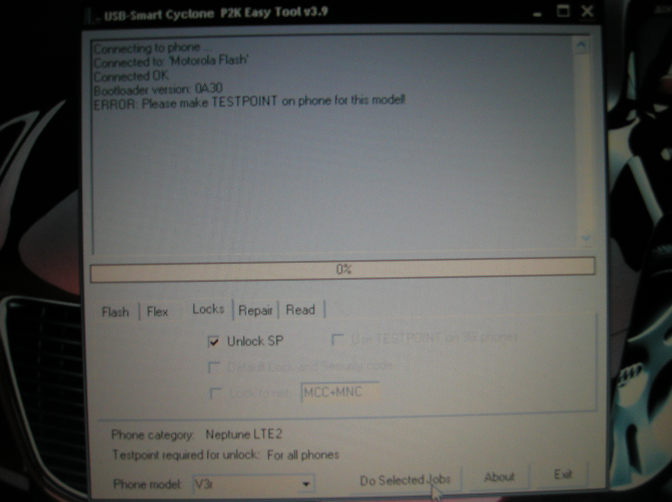

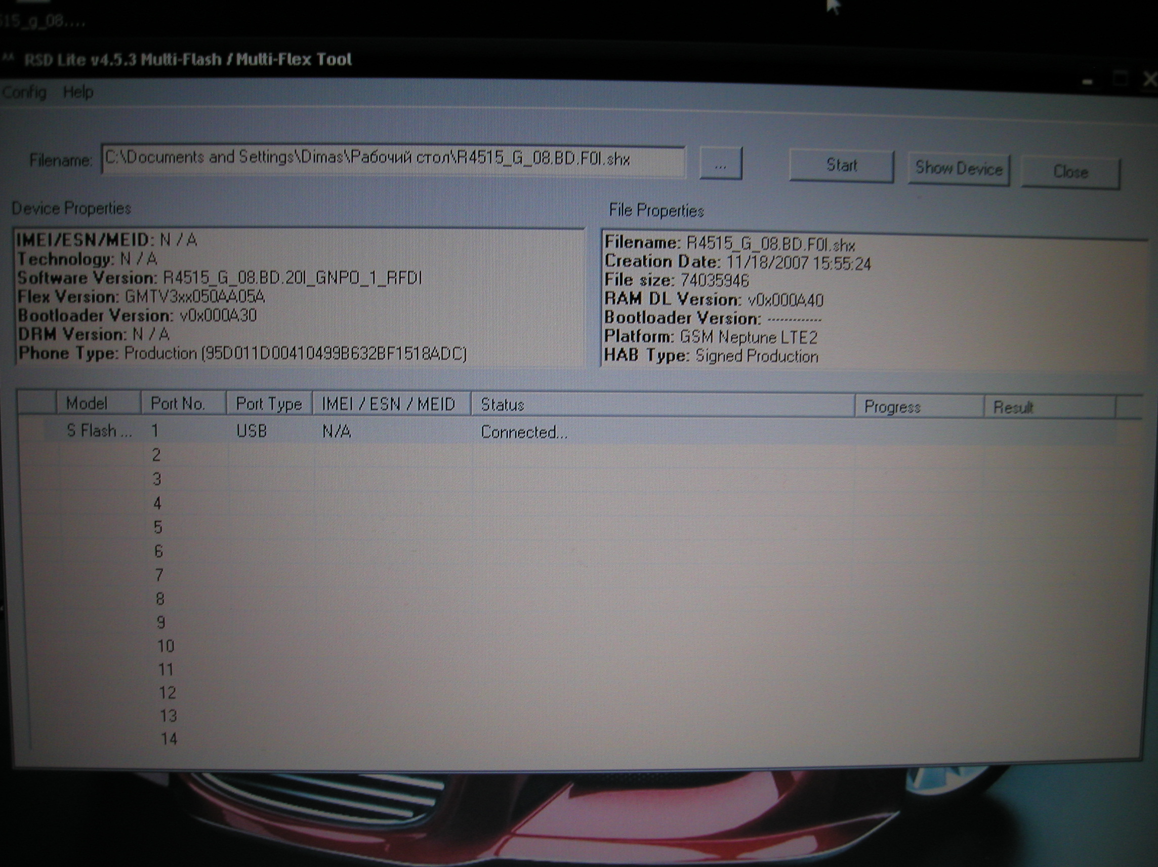

Dimannn
сообщение 16.1.2011, 17:28
Сообщений: 14
Регистрация: 19.3.2009
Пользователь №: 195 986
Модель телефона: Motorolav3
Прошивка: R4515_G_08.BD.74R

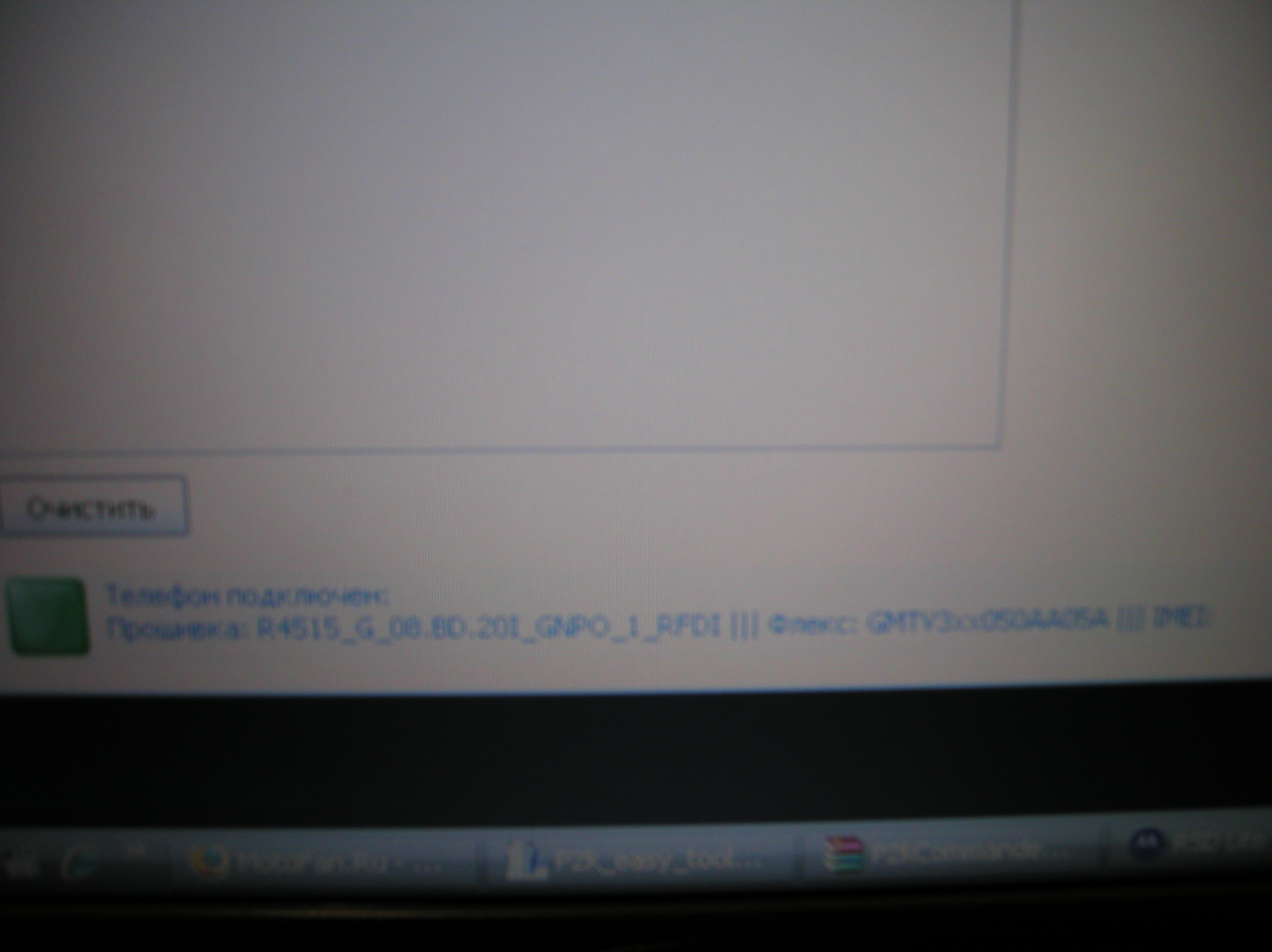

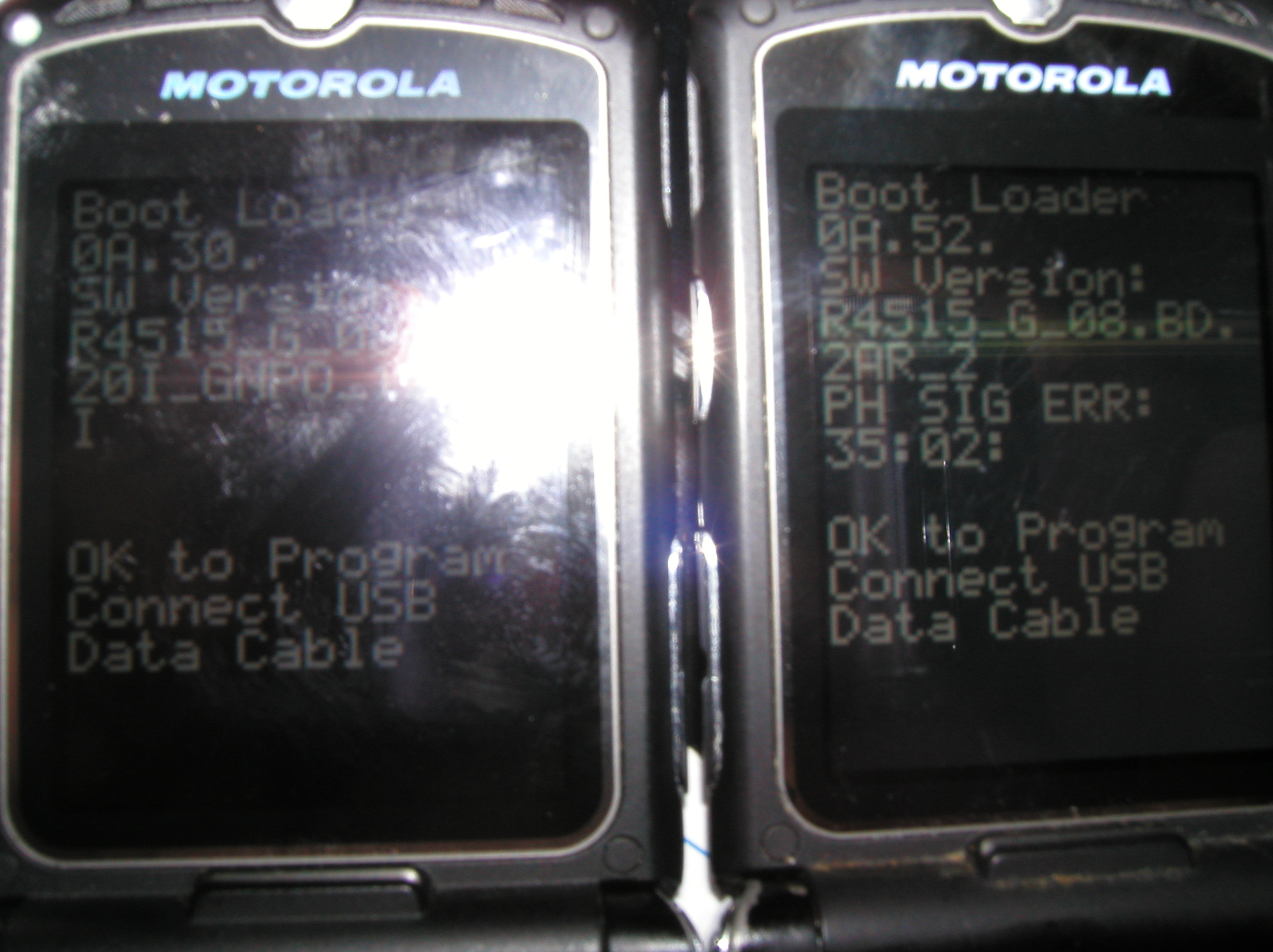

hallo
RSD Lite v4.5.3
V3r
Boot Loader
0A.30.
SW vers.
R4515_G_08.BD.20I_GNPO_1_RFDI
OK to Program
USB
Transfer Mode.
P.S.
Flex:GMTV3xx050AA05A
Produktion(95D011D00410499B632BF1518ADС)

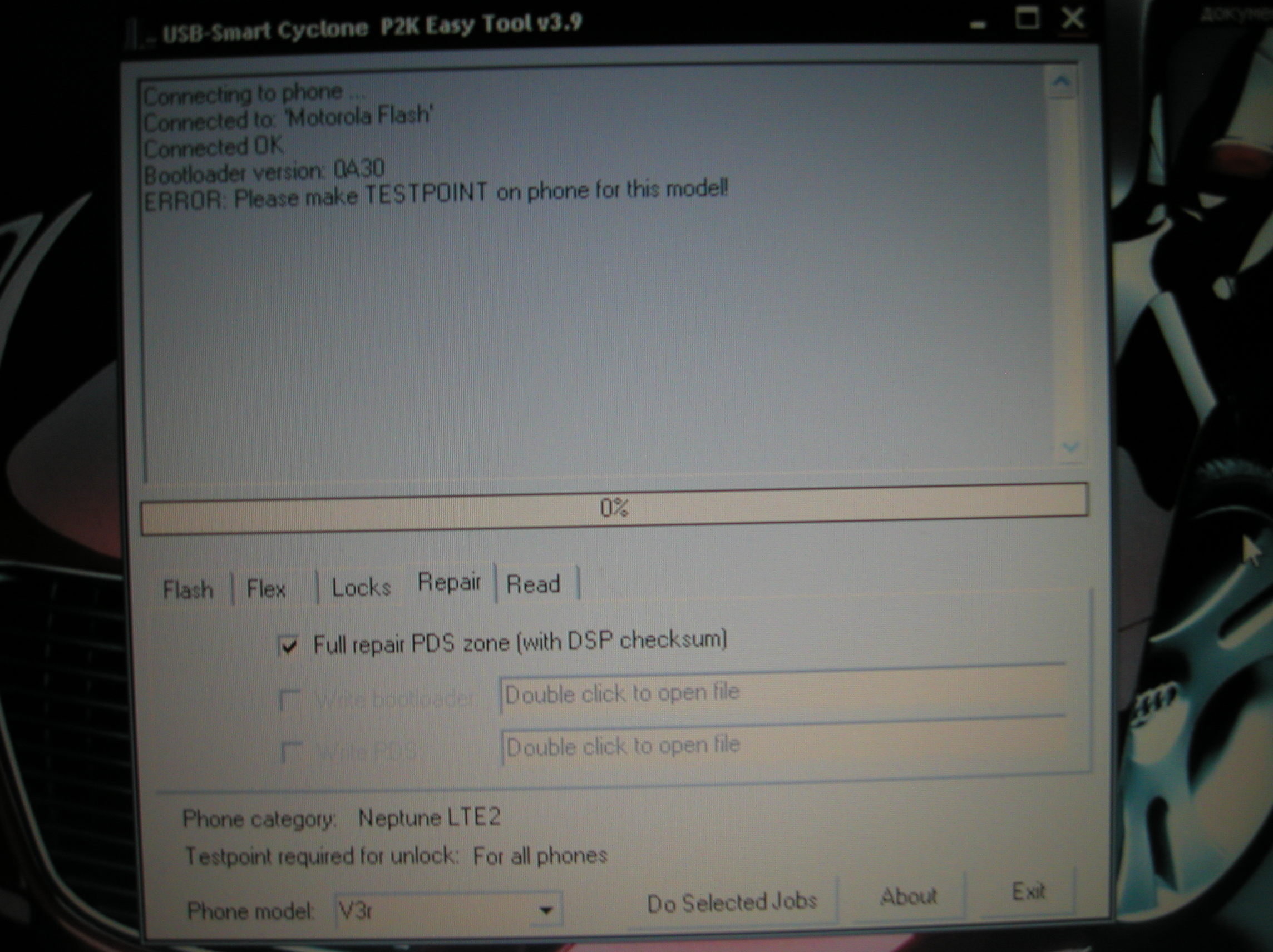

P2K_Easy_Tool_v39_MotoFon.RU
write pds:
Connecting to phone ...
Connected to: 'Motorola Flash'
Connected OK
Sending loader to phone ...
ERROR: FLASHCMD write error
ERROR: Sending BIN command (03FE8000)
ERROR: Send loader failed (1)
write bootloader:
Connected OK
repair PDS:
Connected OK
Bootloader version: 0A30
ERROR: Please make TESTPOINT on phone for this mod
ДЕЛАЛ ТЕСТ ПОИНТ НО ОН НЕ ДЕЛАЕТСЯ ПРОБЫВАЛ НА ПЛАТЕ И НА ШЛЕЙФЕ НО НИФИГА
МОЖЕТ ЧТО ЧТО -ТО УМЕРЛО ИЛИ ПОДСКАЖИТЕ ЧЕМ И КАК ЕГО ОЖИВИТЬ буду очень благодарен .
прошивку пробывал Moto-glamour.shx RSD lite еевроде как ставит но в окончании вкл.тока Бут? uzhas2.gif sorry.gif
Сообщение отредактировал Fenja - 17.1.2011, 6:43
Fenja
сообщение 16.1.2011, 18:06
Сообщений: 5 564
Регистрация: 25.8.2008
Из: г. Пенза
Пользователь №: 179 851
Модель телефона: MotoRazr v3i
Прошивка: MotoUpdate v1.1
Рейтинг: 1756
Значит делал не так. Что с телом то вообще?
Dimannn
сообщение 16.1.2011, 18:31
Сообщений: 14

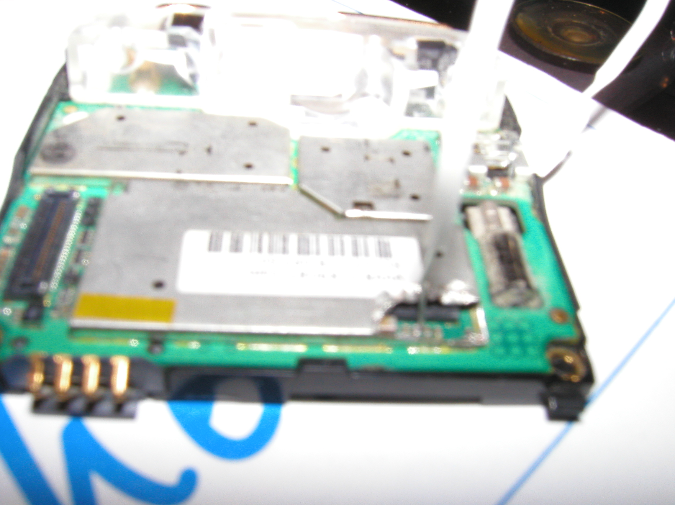

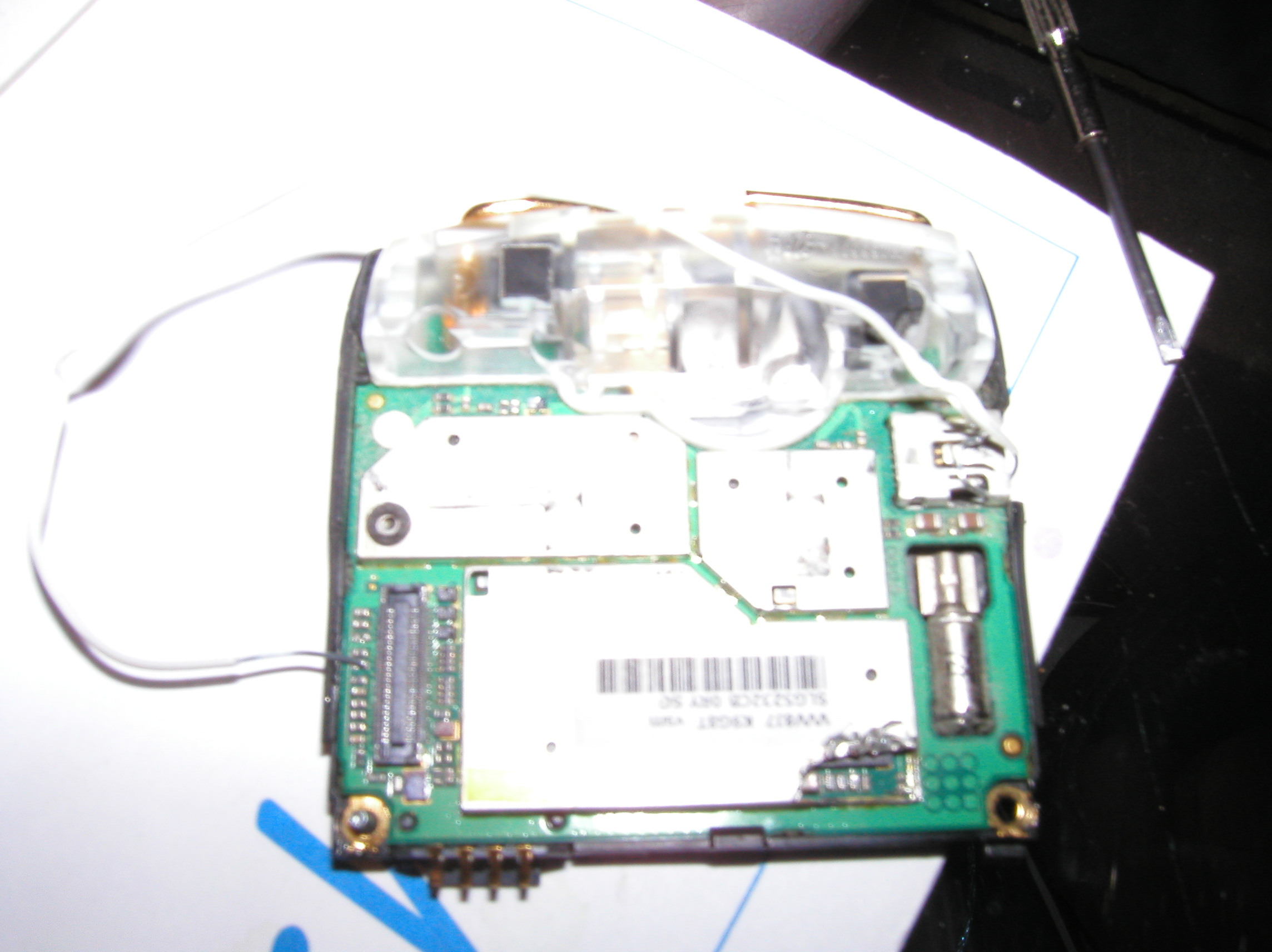

труп не щитая бута
может что по точнее сказать.спраси ясней а то я не так чтоб очень хорошо разбираю но постораю найти общий язык helpsmilie.gif smile.gif Прикрепленное изображениеПрикрепленное изображение
ну и шлейф и аку подключоно.и15 секунд удерживал.
Добавлено позже (16.1.2011, 19:48):
както прошил работал .потом хоте пршивку другую поставить и больше он не завелся та что стояла нету.а есчо у меня два трупа другойс бутом 0.52 а прблема похоже таже.
занимался с ними год назад.\уезжал\ вот чуть подзабы что к чему .если возможно подскажи helpsmilie.gif sorry.gif

Fenja
сообщение 17.1.2011, 6:41
Сообщений: 5 564
Из: г. Пенза
Рейтинг: 1756
Там где бут 0а.52 попробуй прошить ту прошу, что там написана через RSD Lite.
Там где бут 0а.30 тебе нужно сделать репайр в любом случае. И рейпар пдс делается во вкладке Repair, а не Locks.
З.Ы. Откуда ты нашел R4515_G_08.BD.20I_GNPO_1_RFDI?
Dimannn
сообщение 17.1.2011, 12:34
Сообщений: 14
Fenja привет !
\З.Ы. Откуда ты нашел R4515_G_08.BD.20I_GNPO_1_RFDI?\ Было год назад.точно нескажу ну вроде на
MotoFan.ru
Там где бут 0а.52 попробывал прошить ту прошу, что там написана через RSD Lite.
вот что оно пишет сотовый\ Critickl error 84/PH SIG ERR:35:02:
а вабще на нем такаяже фигня и прсит сделать репайр и как на другой фотке видиш делал репайр во вкладке Repair.
Вопрос 1.бывало-ли что прога парится так-как после того как перемыкаю тестпоинт в буте эрор пропадает
вытаскиваю батарею-вставляю и опять эрор и если включю-выкл. вут то эрор тоже пропадает PH SIG ERR:35:02:
а Critickl error 84 появляется тока тагда когда пытаюсь прошить\Там где бут 0а.52 попробуй прошить ту прошу, что там написана через RSD Lite.\
есчо раз нацать пробавал иногда пишет RSD Lite что Failed Flashing process
Сообщение отредактировал Dimannn - 17.1.2011, 12:43
Еще раз и по-русски.
А если прошить через p2keasytools 3.9?

зделал ТП на 0.52.получился бут 0а.30. потом попытался пару прош (Moto-glamour.shx:::Nightfall MP R4515.shx) установить но не пошло пишет на трУбе что PHONE CODE SIG ERROR
а в темах тоже проблема ,так понял что вроде как \ратч\нуно поставить в FB и быструю устаноку.
немогу панять и найти какой мне нужеH??? wink.gif pds_patch_ACR_RB/pds_patch_B7R/pds_patch_AER_RB
Это пдс патчи для l7.
покажи где написано как ей это сделать?
Прошиваем и делаем бекап L7/V360/V3i/V3r ©
