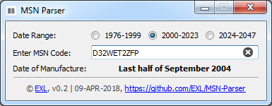

сообщение 31.5.2020, 7:27
Сообщений: 3 155
Рейтинг: 4659
Цитата(паршивый @ Вчера, 13:45)
* кажется под новый 2003 год, если память не изменяет.
Изменяет, в 2003 году V3 вообще не было. Насколько я помню, этот телефон появился в 2004 году. А вот ваша V3r версия (если у вас конечно V3r), появилась ещё позже, наверное в 2005. Если телефон не реф и под аккумулятором сохранилась наклейка, можно узнать дату изготовления телефона по MSN-коду с помощью инструкции или подобной программки:
Если кому нужно, ссылка на скачивание и на исходный код. Когда-то давно для себя сделал.
