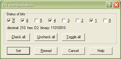

Похоже, некоторые биты инвертированы, т.е. установка их в 1 выклюает какую-либо фитчу, а не включает ее, как остальные...

Да, вот бы еще со всеми битами досконально разобраться.
Только для этого времени нужно немеряно.
255 байтов (для С550) умножаем на 8 бит - получаем 2040 битов в общей сложности.
Из которых мы пока знаем в лучшем случае полтора десятка.

PM - Пункт меню (сокращение).
то что выше не знаю, но очевидно что включение пунктов меню связанных с e-mail клиентом :)
Дополнение:
00 (офсет); 7 (бит); 0 (выкл.), 1 (вкл.)
