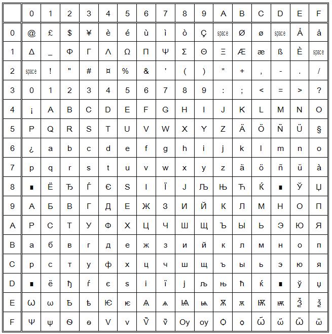

Мото-кодировка
(возможно, с другими языковыми пакетами она будет другой)
