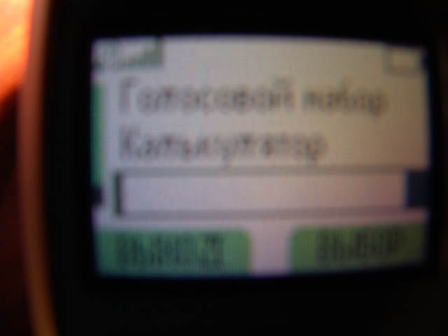

bizon
сообщение 24.1.2005, 4:08
Сообщений: 61
Регистрация: 22.5.2004
Из: E-burg
Пользователь №: 5 017
Модель телефона: Motor C550 !!!
Прошивка: R321_G_0A.10.19R
А это еще что за хрень???
CS_Yurik
сообщение 24.1.2005, 6:30
Гость
2bizon
NetMonitor :D
