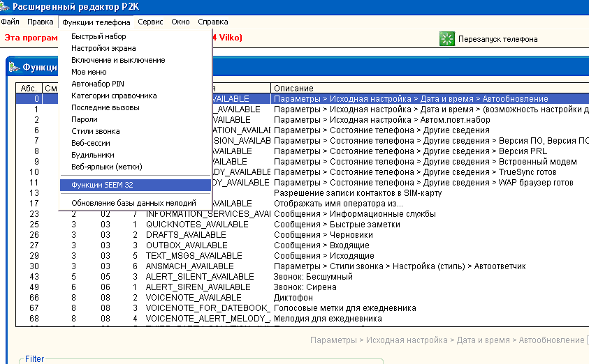

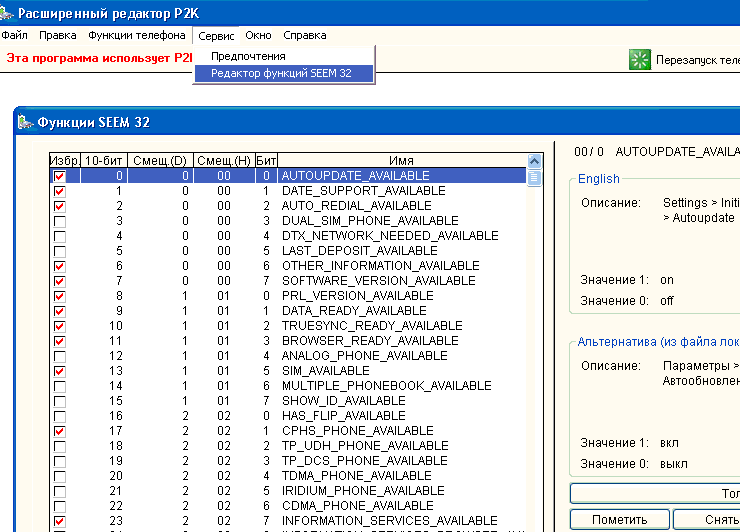

Вот два скриншота. На первом запущен редактор функций SEEM-32Прикрепленное изображение, а на втором - процедура манипуляции с функциями в телефонеПрикрепленное изображение. Почувствуйте, как говорится, разницу.

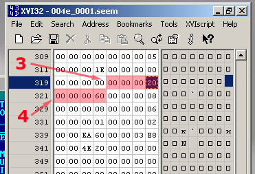

Может кому понадобится :D
seem 004e_0001
1. (0x00000000) /* 179 */ |* DL_DB_FEATURE_ID_LIGHT_SENSOR_MIN_THRESHOLD *|
2. (0x00000000) /* 180 */ |* DL_DB_FEATURE_ID_LIGHT_SENSOR_MAX_THRESHOLD *|
3. (0x00000020) /* 200 */ |* DL_DB_FEATURE_ID_LIGHT_SENSOR_LOWER_THRESHOLD *|
4. (0x00000060) /* 201 */ |* DL_DB_FEATURE_ID_LIGHT_SENSOR_UPPER_THRESHOLD *|
Это дефолтовые значения.
Проверял только на прошивке: R372_G_0E.20.99R и флексе: GIKE398000AC0DB
