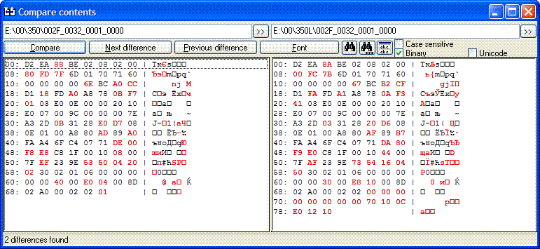

(Продолжаю) Оппочки! Решил слить все сим-файлы и сравнить их с сохраненными накануне. Пока сливал, индикатор GPRS вернулся к старому изображению. В третьей строке снова повиялось "заветное слово" вместо индикатора даты. GPRS заработал.

brutal
Относительно "много черных полей".
Как я понял, в этих полях должны быть прописаны какие-то дефолтовые значения. И они, по всей видимости, прописаны в тех флексах, в которых эти функции штатно задействованы. В наших флексах же в этих полях прописаны "пустышки" - то есть последовательности из 255-х ASCII-символов (FF) - они и дают на экран черные прямоугольники, составляющие "черные поля".

Заметьте, в проге SeemEdit есть ещё правка файла gain_table.bin (он лежит в корне /а/ телефона). Она пока в бета-версии вроде не работает, но в будущем видимо планируется :)
3 checkbox'a : Beep - звук для клавиш уровня громкости, Volume - громкость при разговоре, Web - не знаю для чего.
На иностранном форуме прочитал, что данный файл там правят и получают лучшую громкость микрофона и громкость собеседника, убирают звук для кнопок громкости звонка (< > - на навгационном джойстике С550), и увеличивают громкость звуков при нажатии кнопок. Где править не написано, выложили готовый файл для V серии. Я попробвал залить их файл для V серии в свой С550 и получил следующее:
1) перестал слышать собеседника и вообще гудки при звонке (собеседник также не слышит меня).
2) звук при нажатии клавиш исчез, даже если он включен.
3) звук при регулировке громкости звонка также пропал (< > - на навгационном джойстике С550).
Выводы - можно в этом файле покопаться и настрить его под себя для С серии ;)

Prusa
Я сравнил seem-файлы, полученные при разборе флексов C350 и C350L
Различия имеются в 21 файле (у многих из них различается даже длина).
Кроме того, имеется 6 файлов, которые есть в C350 и отсутствуют в C350L.
И есть 10 файлов, которые есть в C350L и отсутствуют в C350.
Нас особенно интересует 32-й сим. Различия очень большие. Прикрепляю картинку.
