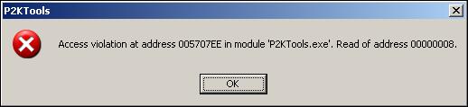

при нажатии кнопки обновить список
прога читает список файлов, потом j2mest и при чтении последнего на 80 процентах выдается ошибка
после этого прогу можно тока закрыть.

Prusa,
чето я не понял, работает или нет?
на с650 работает... формат е398 и с650 одинаков

Вообщем выяснилось следующее...
если в телефоне есть хотя бы одно приложение, то все работает,
если же в телефоне удалены все приложения, то не работает и ругается :( так на е398, просьба, кому не влом проверить на своем телефоне...
типа это баг проги или х..з...

Bezols, когда в телефоне нет приложений, то ругается.
может из-за того что первое приложение должно 0 нумероваца, а не 1 как у тебя.

Всё работает, только если приложений меньше 2х выдаёт ошибку как у Prusa, если 2 и больше то всё ОК! Удаляет без проблем. При выдаче ошибки прога работает в др. режимах без проблем. можо не закрывать. при загрузке без обновления списка приложение не устанавливается. И для инфо Приложения залитые мидвэем занимают места ~200байт больше.

Ошибку выдаёт только если нет приложения j2me0... , если есть тада всё ок!
Если выдаёт ошибку то несмотря на указатель мыши (часики) нажимаем на вкладку "проводник" и жмём "обновить" после переходим на вкладку "КJava" и жмём "установить" не обнновляяю после этого ошибка не выскакивает.

ошибка как у Prusa..... только у меня 3 java-приложения стоят..... 2 удалил...... но удалял из самого телефона, а не через Р2К....
blacky
сообщение 27.2.2005, 20:05
Регистрация: 27.2.2005
Пользователь №: 37 779
победил ошибку..... по крайней мере в моем случае..... заливаешь одно приложение через midway или через другую заливалку(с другими не пробовал).... правда если её потом опять из телефона стереть, то все по-новой начинается:))))
