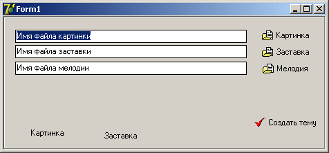

есть программа ThemeCreator.exe
Прикрепленный файл ThemeCreator.rar   ( 202.54 килобайт ) Кол-во скачиваний: 787

точно всё уже есть: https://motofan.ru/soft/?action=view&id=172&parent=6
