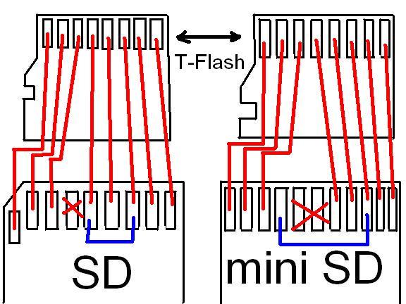

работает таки вся эта богодельня с самопаянным переходничком SD в TransFlash clap;applo
Я взял у друга флэшку на 16 метров (надо же поэкспериментировать) и припаял её к нашей Е798 =).
И ВСЁ!!
Она сразу её увидила, даже песенки на ней лежащие проиграла без проблем!
З.Ы. Саму платку размера Тфлэш, делал полностью вручную - дорожки процараповал иголкой. Но, ИМХО, лучше их сделать лазерно-утюговым методом и протравить.
А схемку я использовал эту прикреплённую (где то скачанную)

У тебя в схеме подключения ошибка с SD картой!
Прикрепляю правильный вариант! ;)
Изображение у меня на моей SD перемычку паять не пришлось так как эти контаты и так соденины на карточке bigsmile; B)
А я и не соединял их, и даже мысли не было. И схема то не моя. =)...
И так всё работает. Гиг пашет и... а дальше хоть трава не расти! А теперь бы кто нибудь придумал бы ядерную батарейку! Чтоб на год, другой хватало.

Сделал, однако, на SD-256 -- досталась даром. Про неточность в схеме --все правильно.Шлейф изготовил из 8 эмалированных (обмоточных) проводов 0,27, завернул в скотч и пропустил под батареей и сверху между рогульками задней крышки наружу.Шлейф тонкий , крышка закрывается штатно.Карта посто висит сзади, в чехле и не мешает никому.

И так вопрос! как вы делали?? судя по схеме вы проводами припаивли SD к Трансу так??? а нельзяли припаять SD сразу к телу????

Можно конечно. Только врятли ты внутри телефона место свободное найдешь для размещения карты
