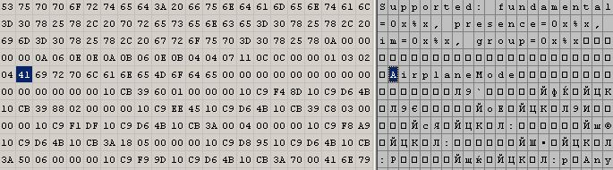

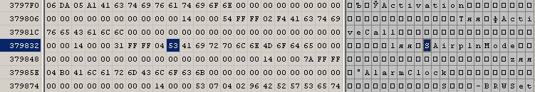

Скачал r4513_g_08.b7.b7r, пропатчил, все путем и без проблем, за 10 минут управился, отчет о проше такой:
плюсы:
1) корелеты(проблем с запуском нет) и доступ из явы к ФС (при условии патчинга)
2) режим "В самолете", что позволяет из телефона и без перезагрузки отключать питание антены
3) быстрее работает смс при работе с iTap
4) вибра в яве один импульс, а не 4 как на ABR и ACR
5) звуков, типа класический и континентальный нет
6) видео можно увеличить
7) при удержании # телефон переходит в вибро режим и ВИБРИРУЕТ, что не было на ACR
минусы:
1) нельзя поставить мелодию с карты памяти на звонок
PS: флекс от AER отлично работает с этой прошей, глюков не замечено, а чтобы в меню появился режим "в самолете" нужно добавить соответственный пункт меню в mma_ucp или поствить МОЙ
СКАЧАТЬ уже патченную прошивку B7R без пункта iTunes в меню ТУТ (состоит из CG1, 3, 7 и 18) или с пунктом iTunes ТУТ (залил Akceptor)
Ставить эту прошивку ТОЛЬКО поверх монстра от Yety!!! Иначе не поставится, так как при слитии с телефона не было соблюдено правило, описанное в конце поста.
примененные патчи:
1) Отмена проверки подписи у корелетов
2) Патч для доступа из явы к системным файлам
3) Меню опкод на Menu + 0 + подождать
4) Изменено название прошивки на R4513_NO__RSA.B7R

Offset 0 1 2 3 4 5 6 7 8 9 A B C D E F
00370FC0 00 00 00 00 00 00 00 00 14 00 00 58 06 C5 05 8C ...........X.Е.Њ
00370FD0 41 63 74 69 76 61 74 69 6F 6E 00 00 00 00 00 00 Activation......
00370FE0 00 00 00 00 00 00 00 00 00 00 00 00 14 00 00 54 ...............T
00370FF0 FF FF 02 F4 41 63 74 69 76 65 43 61 6C 6C 00 00 яя.фActiveCall..
00371000 00 00 00 00 00 00 00 00 00 00 00 00 00 00 00 00 ................
00371010 14 00 00 31 FF FF 04 53 41 69 72 70 6C 6E 4D 6F ...1яя.SAirplnMo
00371020 64 65 00 00 00 00 00 00 00 00 00 00 00 00 00 00 de..............
00371030 00 00 00 00 14 00 00 7A FF FF 04 B0 41 6C 61 72 .......zяя.°Alar
00371040 6D 43 6C 6F 63 6B 00 00 00 00 00 00 00 00 00 00 mClock..........
00371050 00 00 00 00 00 00 00 00 14 00 00 53 06 EF 02 96 ...........S.п.–
00371060 42 52 57 53 65 74 75 70 00 00 00 00 00 00 00 00 BRWSetup........
00371070 00 00 00 00 00 00 00 00 00 00 00 00 14 00 00 21 ...............!
00371080 FF FF 00 C4 42 61 72 72 65 64 44 69 61 6C 00 00 яя.ДBarredDial..
00371090 00 00 00 00 00 00 00 00 00 00 00 00 00 00 00 00 ................
Это в аср так (или абр хз, уже не помню). Что там в b7r про "AirplnMode"
Такая же муть там есть.
Но есть еще и такое:
ЗЫ
Касательно мирового времени. Добавил пункт в mma_ucp и оно появилось в меню (добавил в "настройки"), но не работает sad.gif
Приклепляю свое меню - кому не лень гляньте (мож кто в курсе где оно может в симах включаться)
ЗЗЫ

Модель телефона: C650+E2
Рейтинг: 45
А вот тут поподробней. Можешь выложить килобайт 20 (до AirplnMode 10 кб и после AirplnMode 10 r,)&
Кстати на этой проше вроде не работает ptt, это так?
Держи. Я так понимаю нужен кусок которого нету в АСр (там где AirplaneMode)
Если надо могу выложить всю CG1 - метров 6-7 архив завесит
Прикрепленный файл B7R_CG1_part.zip   ( 42.14 килобайт ) Кол-во скачиваний: 77

bas005
сообщение 4.2.2007, 18:55
Сообщений: 230
Регистрация: 25.1.2006
Пользователь №: 67 316
Рейтинг: 45
Мда записал кусок от b7r (ну тот который AirplaneMode) там всего 707 байт, отрезал в конце лишние 707 байт и убил тел. Как и думал не всё так просто sad.gif
Хы...ну ты и додумался же такое сделать!!! Конечно труп получишь...ты сместил код, т.е все точки входа для различных процессов идещих после места твоего вмешательства!!
Тебе надо было не добавлять код, а замещать и смещения бы не было и размер бы не вырос!!!
