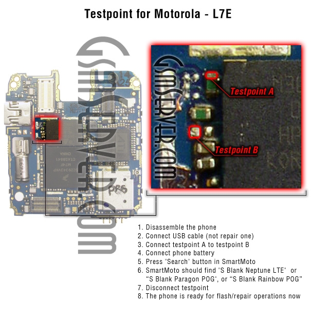

таки не понятно какая же последняя прошивка для Л7е.... и почему в штатах знают Л7е если у них модификация с буквой i - это и в названии прошивы видно.
Насчет ТП для Л7е: уже известно где он находится этот ТП? Экран пилить - ерунда - и ТП - ерунда. Где вот информацию достать?
Почему не хочешь сам попробовать прошить? Что с того что в пдс будет зафиксировано прошивание? Кто его слить-то может пдс этот чтоб проверить шили тел или нет...?
Человек реальный вопрос задал, хочет прояснить ситуацию. Но никто, похоже, не обратил внимания. У кого есть схема ТП для L7e, подкиньте инфы smile.gif

вот вроде как
