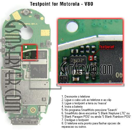

Если убит бут - то только тестпоинт. Как он делается на этой модели....?
Устное замечание: не следует извращаться над русским языком "ВоТ ТаКиМ мАкАрОм"
Ладно уговорили. Может быть объесниш куда вставлять проволочки?
Sanyok если знаеш подскажи

apone2,
коротьть на корпус то что указано стрелкой

Спасибо тебе большое и огромный РЕСПЕКТ!!!!!!!!!!!!!!!!!!!!!!!!!!!!!!!!!!! Молодец
