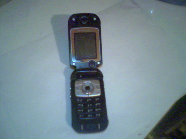

Имеем:
Пошарпаный v980 неважнецкого вида после года упорной эксплуатации и прямые руки.
Хотим:
Сделать из этого конфетку.

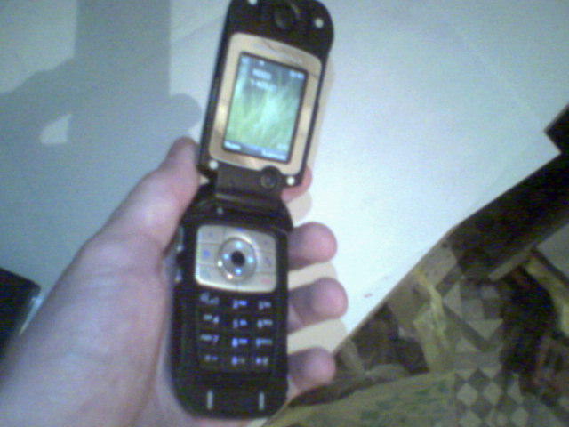

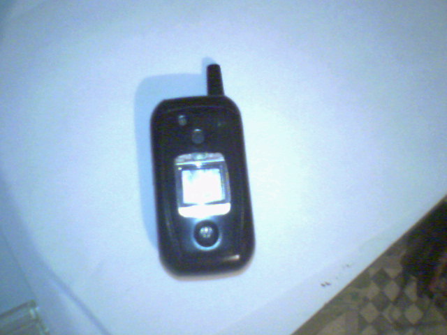

лови

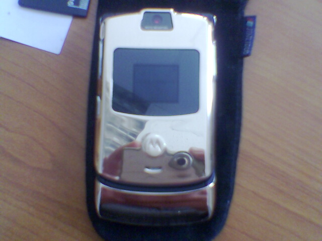

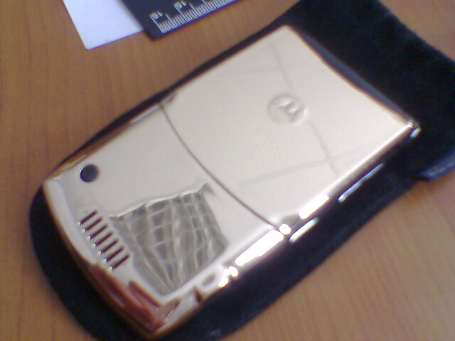

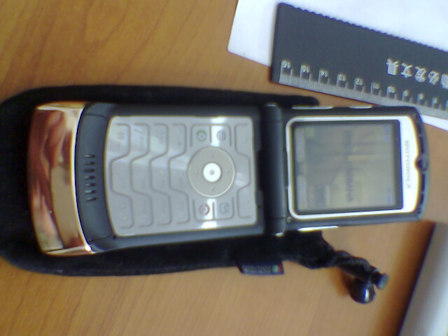

Вот мой вариант смены одежки.
покупаешь китайский корпус(в моем случае moto v3)
полностью зачищаешь под покраску акрилом с добавками для пластика и матовости.
внешние панельки отправляешь в новосибирск для нанесения покрытия с зеркальным отражением.
Там есть контора ,которая хромирует литье.Благо летают туда часто друзья)))
терь у мя моторолла дольчи енд габанелло))) причем покрытие такое же как и на заводском.
проба правда 585)))
обошлось всё 300р корпус-500 покрытие-350 новая батарея(т.к. сдохла от старости-я покупал тел еще серебристый только появился) против 2000у.е оригинал
