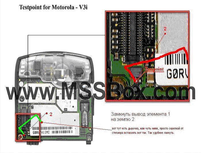

вот тебе фота, куда скобу совать:

Цитата(PATRON2002 @ 12.7.2007, 22:11) *
DXM Dreamer, Спасибки тебе за такой понятный мануал.Замена Бута,вместе с разборкой проходила всего минут 5.С помощью спец отвёртки и скобы от степлера всё произошло как по маслу.
1)Разбираем тело
2)Подключаем плату к компу
3)Зажимаем контакты одной рукой
4)Другой рукой присоединяем аккум к плате.(И получаем:Тын Тын)
5)Убираем скобу,не отсоединяя аккум
6)Продолжаем держать аккум и заходим в прогу
7)Жмём кнопку лоадер,(ни какой файл не нужен) комп что то напишит.
8)Сразу же жмём кнопку где написано BOOT,Ds,выбирам файл с нужным Бутом,комп должен написатьohmy.gifK
9)Только после ОК вы можете отпустить аккум и собрать тело.
Скобу можно засунуть в отверстие на железке.Она как там и была.И ровно ложиться на точку ТП.

Вот место нахождения точки ТП:
Прежде чем делать ТП (замыкание обозначенной на фото точки на любую металлическую защиту, закрывающую микросхемы, либо на металлический корпус входа USB, например, крокодильчиком на одном конце провода и иголкой на другом конце – см. фото ниже) загрузите программу EasyTools3.9 и откройте вкладку программы Locks. Выберете модель телефона V3r и установите галку на Unlock SP:
После этого выполните соединение телефона с компьютером и приготовьте батарею для подключения питания:
Теперь приготовьте инструмент для замыкания ТП (тут все зависит от Вашего творчества). Например, такой:
Замыкайте ТП и подключайте батарею. После характерного звука «ТЫДЫМ» шелкните мышкой на кнопку программы Do Selected Jobs. После определения телефона в программе выскочит новое окошко:

Это значит замкнуть на любой металлический защитный бокс на плате к примеру. Думаю дальше пояснять нет смысла.
Можно на моторчик замкнуть (если моторчик на основной плате находится)

А если нет земли, железка оторвана куда её ? V3i ну в смысле конец проволоки...
Вообще экран защитный оторван?
Да, должно быть 3 защитных экрана, у меня только два, и на который проволку цеплять отсутствует...
Пробуй на другой... а зачем кстати ТП делаешь? И не надо писать сразу в 2х темах...
С бута 0A.52 слезть хочу, и прошится...
Ну тогда пробуй замкнуть на оставшиеся экраны... тока что получиться я не знаю... ph34r.gif а что телали с телом, если защитный экран оторван? ведь он не просто так там стоит...
