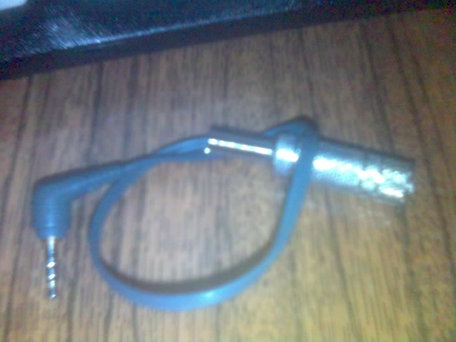

E398 и колонки!
Прошёлся по Слуцкому(Беларусь) рынку и нашёл прикольную вещицу (Скриншот ниже) Переходник с обычного разъема на стерео разъём как у E398!!!
Стоит 2500 белорусских рублей (Чуть больше 1$)!
Классная штука, подключаешь колонки и Party гарантировано!!
Колонки желательно подключать с питанием (например, компьютерные)! У меня колонки обычные, поэтому звук не сильно, на максимуме фанит, но на санбуфере звук вообще одпадный!!!
Так что покупайте!
Не пожалеете.

На фотке я вижу 3-х выводной джек... не похож на 4-х выводный от е398.

приобрёл я такой переходник! Первое что могу сказать стоит он в Н.Новгороде 8 руб. но качество стродает что бы что либо слушать надо воткнуть в него нормальный штекер а втелефон нужно воткнуть не до конца и с этим возникают проблемы! starwars.gif

нет в принципе можно вполне нормально слушать через колонки я так уже пол года слушаю но использовать его как переходник для другой гарнитуру проблемотично. ведь когда слушаешь музыку через гарнитуру ты допустим кудато идешь и во время движения проподает контакт.

волкOFF,
это потому, что у тебя переходник на 3 контакта, а должен иметь 4, просто 3х контактный замыкает в телефоне при подключении один из звуковых каналов с массой телефона, вот и не играет тогда два канала через такой переходник, плюс ещё таким переходником можешь спалить себе один канал усилителя в телефоне так как он закорачиваеться с массой, так что лучше таким переходником не пользоваться а поискать 4х контактный.

Я сам уже весь город обошёл, но нигде 4-х контактного не нашёл... sad.gif ....3-х контактные стоят 7 руб!!!
может кто-нибудь попробует переделать из 3-х В 4-к контактный штекер?

Только сделать из старой гарнитуры. Еще никто не сообщал о наличии в продаже 4-х контактных переходников.
А на снимке от CrEa5eD, несмотря на плохое качество, очень четко видно, что он тоже НЕ 4-х контактный.

Не наю, у нас в Киеве таких переходников пруд пруди , на любом радио рынке... есть 2, 3 и 4 контактные.... продаються также не только переходники... но и отдельно сами штекеры) Так что можно (если руки конечно прямые) сделать себе удилинитель или переходник для любой гарнитуры... biggrin.gif

я себе сам споял переходник, Джек взял у друга от неработающей гарнитуры

Люди а я вообще спаял со старых но дорогих наушников(от МП3 плеера) переходник, с обной стороны джек на 4 выхода а с другой посто стерео вход,КИЕВ! ! ПАШЕт супер, главное хорошенько припаять землю.! Я сразу купил себе наушники KOSS THE PLAG PLUS - 20 доларов, я могу сказать что о лучшем я не мог мечтать на моторе.! Звук просто одуреть, а еще если закачать МП3 со сменной скоростью от 192 до 320 - балдешь!

Народ, паять переходник лучше всего по этому мануалу - https://motofan.ru/board/index.php?showtopic=43556 , сам себе паял - все отлино работает(единственная фича - между одним из контактов гарнитуры и массой пришлось припаять резистор, чтобы тел определил переходник как гарнитуру...)
