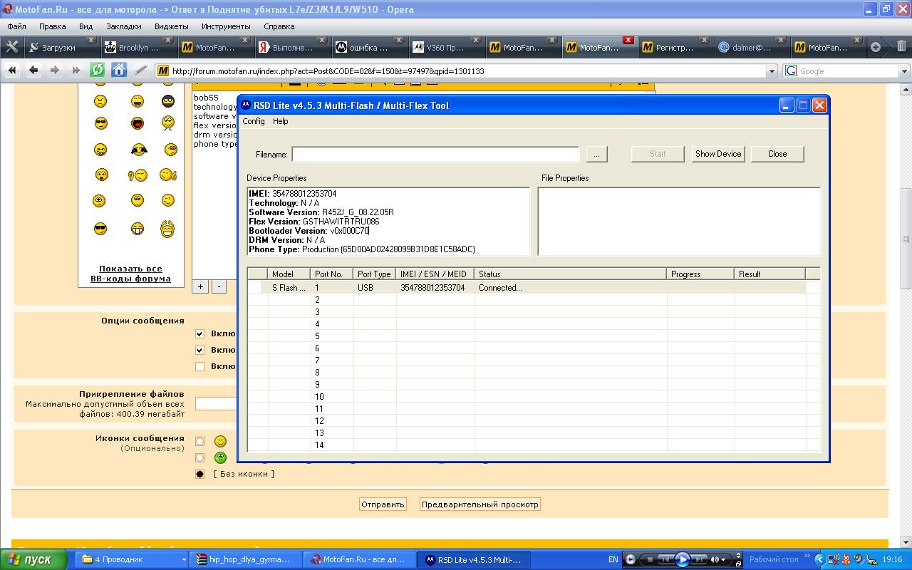

люди помогите пожалуйста! прошил телефон L9 со снятым RSA поставил прошивку R452J_G_08.22.04R_1non_RSA прошивка хорошая не спорю день работала нормально а потом перестала работать камера пишет системная ошибка и радио тоже перестало работать. Подскажите что нужно сделать???? unsure.gif

ZoX,ты в симах что-нибуть правил? Попробуй заново прошиться...

а уже всё нормально отсоединил камеру и поставил обратно всё заработало!!!

Модель телефона: l9 мать его...
Прошивка: R45J_G_8.22.05R
bob55
technology n/a
software version r45j_g_08/22/05r
flex version v0x000c70
drm version n/a
phone type production (65d00ad002428099b31d8e1c58adc)
bob55
сообщение 31.3.2009, 16:31
МОТО-ДЕД
Сообщений: 810
Регистрация: 20.7.2007
Из: Орел Россия
Пользователь №: 141 970
Прошивка: NewStyle© v2.1
Рейтинг: 1294
mmirex, надо в первую очередь залить свой родной PDS. Тел в бут *+#+кр.кнопка и Ramldr2_0.4_fix, послать загрузчик, запись PDS, ну а потом шить или бекап своей проши или чистый рефлеш, без применённых патчей.
